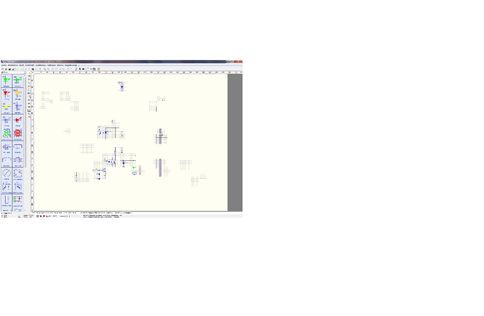

nach dem letzten Versionsupdate (vom 27.11.14) für sPlan7 erscheint bei Neustart oder Dateiwechsel dieser Müll auf dem Bildschirm:
Nach einem Blattwechsel ist wieder alles ok.

1. Den Fehler bei "Linie trennen" im Hintergrundmodus kann ich bestätigen, das werden wir mit dem nächsten Update bereinigen.
2. Das Problem mit der grafischen Darstellung liegt sicher nicht am letzten Update.
Möglicherweise haben Sie hier das gleiche Problem, wie einige Amwender mit Sprint-Layout:
viewtopic.php?f=76&t=4127

Hallo abacom,
ich bin mir zu 100% sicher, das der Bild-Fehler mit dem letzten update hinzugekommen ist. Ich benutze sPlan täglich. Vielleicht ist es ein Hinweis, ich habe win7/64 installiert und in letzten Wochen keinerlei andere updates installiert.
Uli
Re: Verschlimmbesserung
Beitrag von abacom » Dienstag 9. Dezember 2014, 13:04
Haben Sie denn den Kaspersky installiert?
Nein. Ich benutze nur Microsoft Security Essentials.

Können Sie mir dann bitte mehr Infos zu den Darstellungsfehlern zukommen lassen?
Mehr Bilder, was passiert wann. etc., gerne auch per Email an: info@abacom-online.de

Hallo abacom,
der Fehler ist seit gestern spurlos verschwunden.
Nachdem ich gestern nochmals alle System- und Programmupdates überprüft habe, gab's nur eine Änderung:
USB-COM-Treiber CP2102 von Silabs.
Installiert vor dem sPlan-Update (6.12.), gestern (9.12.) deinstalliert.
Was dieser Treiber allerdings mit der Grafik-Darstellung zu tun haben soll, ist mir etwas schleierhaft.
Erst mal vielen Dank für die schnelle Unterstützung und ich melde mich wieder, falls der Fehler nochmals auftritt.
