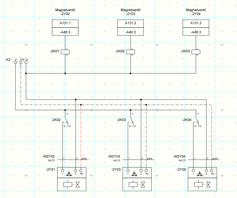

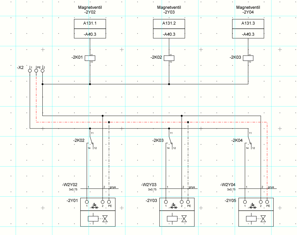

Es ist so wenn ich die Datei drucke (normaler Laserdrucker), dann wird mir eine der drei vorhandenen "Strichpunkt" bzw. "lang Strich, kurz Strich" Linien als durchgezogene Linie ausgedruckt.
Wenn ich dann die Datei ausgedruckt habe, und die Linie, welche mir fälschlicherweise als durchgezogene Linie ausgedruckt wurde, anklicke und den Stil nochmals mit Strichpunkt auswähle, dann wird eine andere Strichpunktlinie durchgezogen gedruckt.
Ich denke nicht das es mit dem Druckertreiber zusammenhängt, da auf einer Seite 2 von 3 Strichpunktlinien immer richtig ausgedruckt werden und eine falsch. Und der Fehler wandert zwischen den Linien.
Ich habe noch 2 Bilder angehängt und mit Rot die Linien Markiert.
