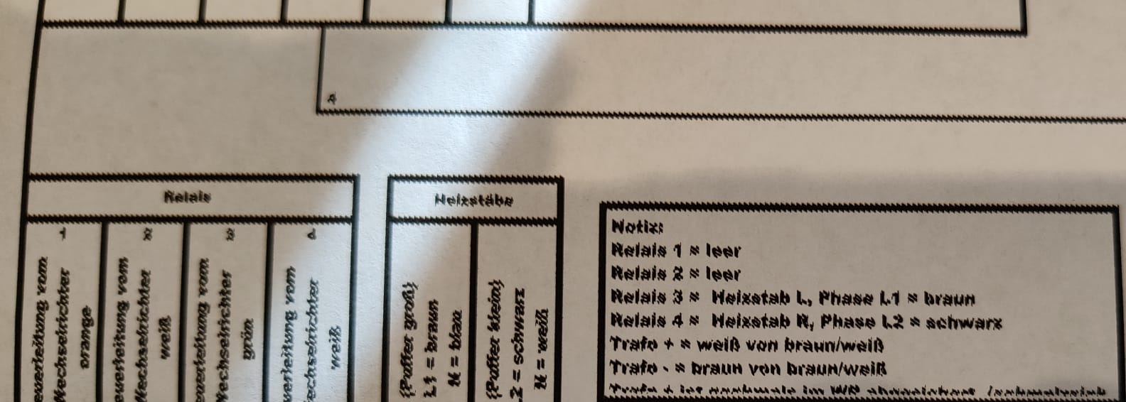

Soweit ist echt alles top. Nur beim Ausdrucken in dem Falle auf A3 werden die Schriften und alle horizontalen Linien sehr gezackt gedruckt(siehe Bidl1).

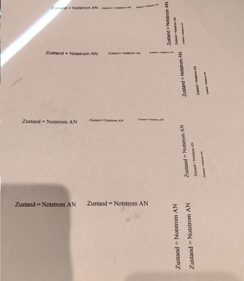

Daher wird die Schrift fast unlesbar. Ich habe auch schon etwas mit den Schriftarten und unterschiedlichen Schriftgrößen versucht. (siehe Bild2)
Funktioniert der Ausdruck so in der 7er Version einfach nicht? (sprich wäre das in Version 8 besser?)
Vielen Dank für eure Hilfe

sPlan selber macht keinen Unterschied bei der Druckausgabe, egal ob auf A4 oder A3.
Das kann nur ein Problem mit dem verwendeten Druckertreiber sein.
Evt. können Sie hier mal einen anderen Druckertrreiber (entweder vom Hersteller oder einen von Windows) ausprobieren.
