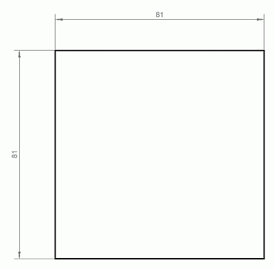

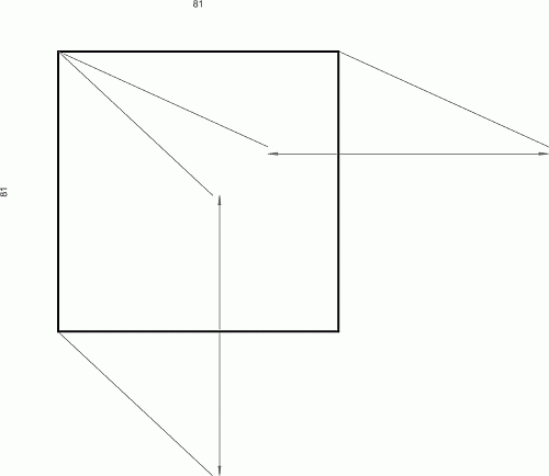

Ich habe festgestellt, daß eine nach SVG exportierte Zeichnung mit Bemaßung nicht richtig dargestellt wird. Die Maßzahlen bleiben zwar an Ort und Stelle, die Maßpfeile werden in einem Winkel auf die Zeichnung gelegt.

Hier wie es sein sollte:
quadrat als GIF.GIF (3.66 KiB) 9844 mal betrachtet
Hier als SVG:
quadrat als svg.gif (5.54 KiB) 9855 mal betrachtet
Re: Bug beim SVG Export mit Bemaßung
Beitrag von abacom » Dienstag 24. Juli 2012, 12:59
Der Fehler ist mit dem heutigen Update vom 24.07.2012 behoben.

Beitrag von Cowboy » Mittwoch 25. Juli 2012, 15:34
abacom hat geschrieben:Der Fehler ist mit dem heutigen Update vom 24.07.2012 behoben.
STIMMT! :D
Vielen Dank! Die Bemaßungen bleiben jetzt da wo sie hingehören.
Schraffierte Flächen werden bei mir aber nach wie vor komplett eingefärbt dargestellt.
