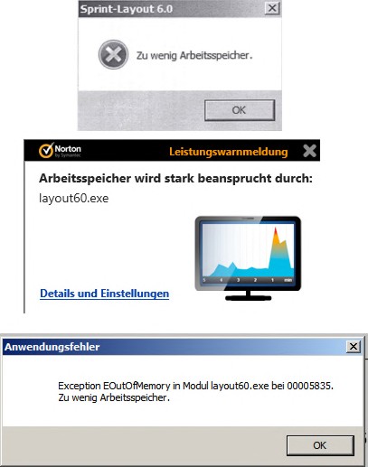

mein Sprint-Layout 6.0 wird vor allem bei großer Platineneinstellung immer träger. Es hängt sich gelegentlich auch total auf, daß nichts mehr geht. Dann ändert sich manchmal noch bei Farben in den Grundeinstellungen User1 auf Standard. Als Fehlermeldung habe ich neben den abgebildeten noch in Erinnerung: "Stream Lesefehler", "Listenindex überschreitet das Maximum (-1)".
Was könnte man daraus für Schlüsse ziehen?
Ist da vielleicht irgendwo im Sprint-Layout ein Ordner, der ständig Sicherungskopien abspeichert, die man mal löschen müßte? (Papierkorb ist leer) Die RAM-Speicher sind lt. Test einwandfrei. 4 GB sind installiert.
Oder hat Sprint-Layout ein Problem mit der Verwaltung "vieler" Schaltungs-Layouts. Insgesamt hat mein Sprint-Layout etwa 300 MB. Die Layouts habe ich in einem Ordner "Schaltungen". Dort gibt es dann noch Unterordner. Der Ordner "Schaltungen" ist unter "Computer", "Dokumente", "Layout60" eingerichtet. Davon lege ich auf anderer Festplatte regelmäßig Sicherungskopien an, ebenso von dem dort befindlichen Ordner "Makros". Als Verknüpfung kann ich den Ordner "Schaltungen" von Desktop aus öffnen.
Inzwischen habe ich Sprint-Layout 60 auch neu zu installiert. Der Fehler ist aber danach wieder aufgetreten. Mein Norton Internet Security ist aktiv und auf dem neuesten Stand.

Ja, das Update ist installiert, nachdem ich Sprint-Layout deinstalliert und neu installiert habe, vor einigen Tagen. Es scheint nun wesentlich flüssiger zu laufen, allerdings hatte ich auch schon wieder eine Fehlermeldung. Weiß aber jetzt nicht mehr, welche der zwei abgebildeten. (also nicht die vom Norton-Internet Security)
Jedenfalls wenn eine der gezeigten Sprint-Layout-Fehlermeldungen kommt, dann ist die Seite auch blockiert. Die läßt sich auch nie mit OK wegdrücken, im Gegenteil, dann kommt sofort eine weitere, so daß ich dann zwei oder zehn habe, je nachdem, wie oft ich OK gedrückt habe. Und Programm schließen geht ebenfalls nicht. Es geht dann nichts anderes, als ohne Schließen des Programms das Herunterfahren zu erzwingen. Das scheint aber hausgemacht zu sein, daß sich Fehlermeldungen nicht schließen lassen, ich habe es bei sPlan auch schon gehabt.
Was sagen denn diese Fehlermeldungen eigentlich?
Ich dachte schon an defekten RAM-Speicher, aber das ist es wohl nicht, sie die Speicher-Überprüfung ergab.

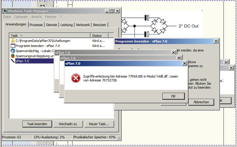

Ich hatte übrigens heute Morgen bereits wieder dieses Problem, allerdings mit sPlan 7.0. Ich kann nicht sagen, daß es "das Gleiche" Problem wäre, allerdings kenne ich das seit Jahren schon und nicht erst seit der Version 7.0. Ich wundere mich eigentlich am meisten darüber, daß niemand Ähnliches zu vermelden hat.
Wäre nett, wenn Abacom mal sagen könnte, was diese Fehlermeldungen überhaupt bedeuten.

Mit Strg., Alt, Entf. und dem Task-Manager ließ sich das dann schließen.

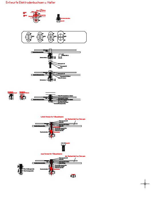

Es ergibt sich nun ein gänzlich neuer Ansatz für das Problem.
1. Norton Internet-Security ist nicht daran beteiligt, hatte es zeitweise dakativiert, war das Gleiche.
2. Die Größe der Platinen-Einstellung ist es auch nicht, hab damit experimentiert.
Neue Theorie: Es ist die Größe der Datei, die z.B. bei der hier abgebildeten ganze 10,6 MB groß ist. !!!
Wenn ich Elemente verschiebe, dann macht ja das Layout60 fortwährend Kopien für die Rückwärts-Funktion. Und das füllt bei so einer großen Datei den Arbeitsspeicher gänzlich aus, so das es zu diesem Phänomen kommen muß. Der Arbeitsspeicher mit 4GB ist dann tatsächlich überlastet. Soweit meine Theorie.
Da ich diese große Layout-Datei hier nicht anhängen kann, habe ich sie auf einer Webseite geladen, wo sie mit Sprint-Layout60 geöffnet werden kann. Wie gesagt: 10,6 MB.
Für mich stellt sich die Frage, was um Himmelswillen kann an dieser Sprint-Layout Datei 10,6 MB ausmachen? Möglicherweise habe ich mir da eine individuelle Arbeitsweise angewöhnt, die zu solch großen Dateien führt. Nur was ist das?
(meine sonstigen Dateien sind allesamt höchstens 500 KB, gilt also nicht für alle meine Dateien)
Ich möchte auch Abacom bitten, sich das mal anzusehen.
http://www.atx-netzteil.de/diverse/abac ... _2015.lay6

Re: Seltsame Probleme

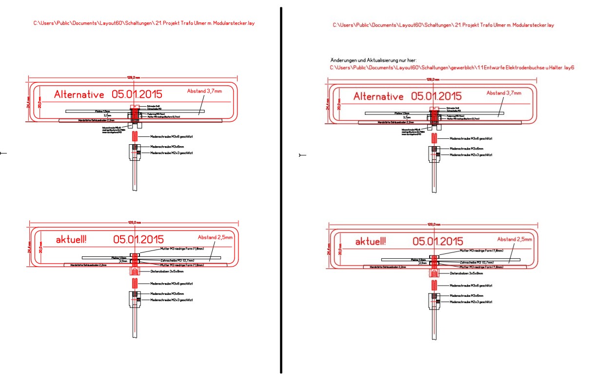

Die links abgebildete Datei ist 197KB groß. Durch Hinzufügen der kleinen Überschrift (siehe rechte Abbildung) wird sie plötzlich 10,4MB groß.
Habe ich mit dem Hinzufügen der Überschrift irgendwas verknüpft oder verlinkt? Und wenn, dann ist mir das immer noch ein Rätsel.

Mit der Funktion "Text". Ohne irgendwelche Besonderheiten. Ich wollte halt die Datei-Pfade exakt wiedergeben, damit ich von meinen Ausdrucken schnell zur Datei finde. Bestimmt habe ich auch schon von einer Datei auf die andere kopiert. Kann sein, daß dabei was Besonderes geschieht. (?)
PS.
Ich glaube, mit meiner Vermutung zum Backslash war ich zu voreilig. Hab den jetzt in einer anderen 10MB Datei umgeändert in normalen Schrägstrich. Das hat gar nichts geändert. Dann bin ich auf "Alles Markieren" und habe sämtliche Gruppierungen aufgehoben. Danach ist die Datei nur noch 739KB groß. Sieht also jetzt so aus, als käme es nur von den relativ vielen Gruppierungen in diesen Dateien.
PS.
