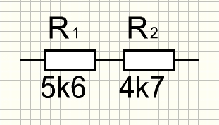

- So siehts im Bauteil-Editor aus
- ScreenShot012.jpg (24.04 KiB) 7982 mal betrachtet
- Hier die endgültige Darstellung
- ScreenShot011.jpg (39.54 KiB) 7963 mal betrachtet
