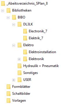

Das geht auch einfacher:
Im BIBO Verzeichniss ein neues Dir erstellen (Hier DL3LK)
In dieses neue Unterverzeichniss die Bibliothekordner von SPlan7 hinein kopieren. (Hier Elektronik_7 und Elektrik_7)
Splan 1.jpg (8.45 KiB) 8618 mal betrachtet
Oder einen komplett neuen Arbeitsordner erstellen in den alle Bibliotheken hinnein Kopiert werden.

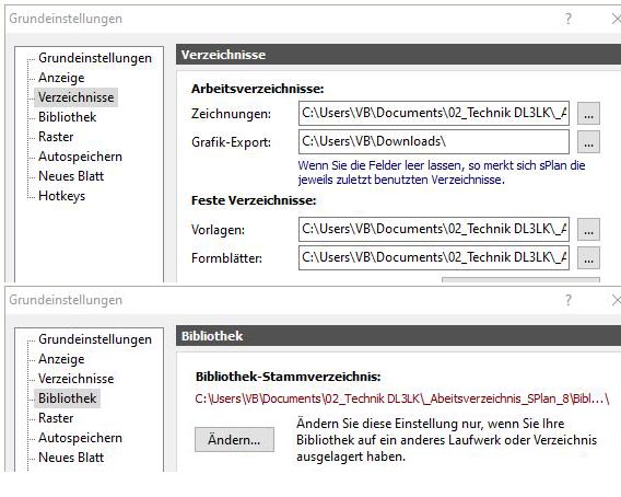

Allerdings müssen dann unter "Grundeinstellungen > Verzeichnisse" und "Grundeinstellungen > Bibliotheken" die
Verzeichnisszuweisungen angepasst werden.
