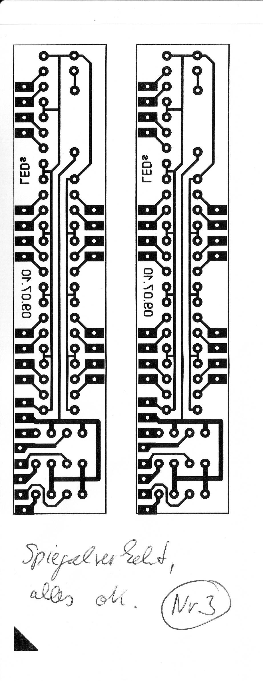

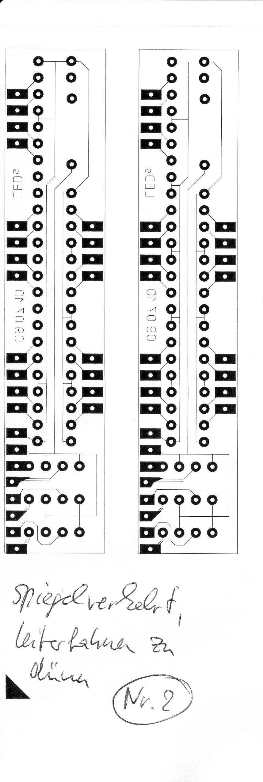

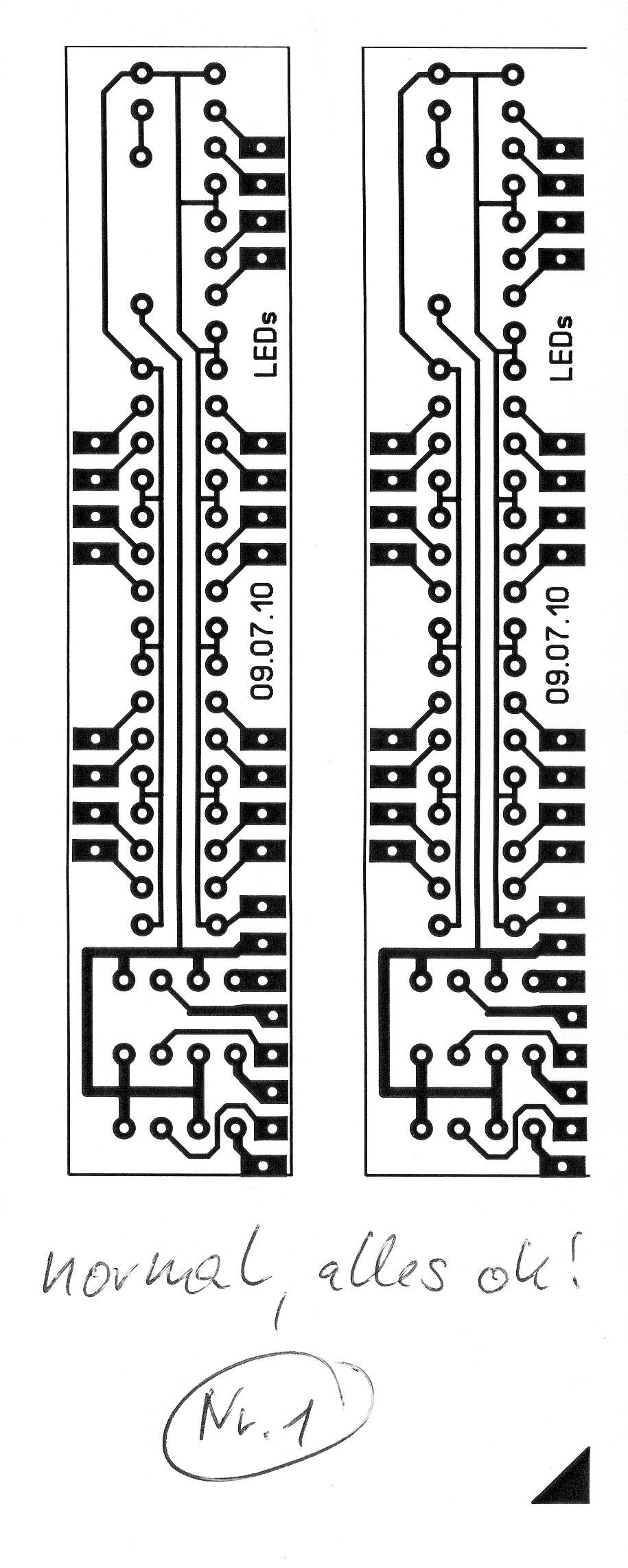

ich habe ein merkwürdiges Problem mit Sprint 5.0. Wenn ich das Platinenlayout (siehe Bild 1) ausdrucke, ist erstmal alles ok. Wenn ich in der Druckfunktion aber "spiegeln" anklicke, damit das Layout seitenverkehrt gedruckt wird, dann werden die Leiterbahnen und die Schrift deutlich zu dünn gedruckt, die Lötaugen sind aber ok (siehe Bild 2). In der Vorschau ist das nicht zu sehen, da sieht alles normal aus. Dieser Effekt tritt auf unter Windows Vista mit einen Samsung Laser CLP-610ND. Wenn ich statt des CLP-610ND einen PDF-Writer als Drucker verwende oder einen älteren Samsung ML-1410, dann klappt auch der seitenverkehrte Druck (siehe Bild 3), die Leiterbahnen und die Schrift haben die gewünschte Stärke.

- Layout seitenverkehrt ausgedruckt, Leiterbahnen wieder normal
- Bild 3 Layout seitenverkehrt OK.jpg (243.99 KiB) 6963 mal betrachtet
- Layout seitenverkehrt ausgedruckt, Leiterbahnen zu dünn
- Bild 2 Layout seitenverkehrt Fehler.jpg (186.36 KiB) 6971 mal betrachtet

Das Problem kann nur auf den verwendeten Druckertreiber zurückzuführen sein. Die Druckdaten werden ja immer gleich an die Druckvorschau und auch an den Drucker gesendet. Und die Druckdaten sind prinzipiell i.O., da ja weder die Druckvorschau noch Ihr anderer Druckertreiber diesen Fehler zeigt. Von daher kann es nur ein Problem mit dem Druckertreiber sein. Versuchen Sie doch mal einen zusätzlichern alternativen Druckertreiber für diesen Drucker zu installierten, am Besten einen Treiber direkt von Windows.
