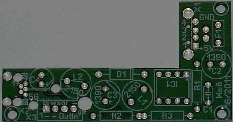

als ich meine Leiterplatten vom Hersteller bekam, stellte ich fest, dass an meinem Bestückungsdruck systematisch Veränderungen vorgenommen wurden. Bei (fast) allen Kreisen, etwa bei stehenden runden Elkos oder Induktivitäten, ist ein Querstrich (Sekante) gezeichnet, den ich nicht erzeugt habe (siehe Bild). Der ist an verschiedenen Stellen zu sehen, im Bild bei C4 (links), L2, C3, L1, nur bei C2 (rechts) sieht man keinen.
Als ich den Hersteller (mme) darauf ansprach, meinte er, dass das im Gerber-File bereits drin wäre und es sich also wohl um einen Fehler bei SprintLayout handeln müsste.
Ich habe das Layout beigefügt, wie man sieht, ist der Bestückungsdruck (rot) korrekt, ohne Striche. Ich habe die Kreise normal gezeichnet.
Was hat das auf sich, ist das ein Fehler in SprintLayout?

ich habe mal den B1-Layer als Gerber (ohne irgendwelche Optionen) exportiert und mir in GC-Preview (Ver 19.xxx) angeschaut - die Sekanten sind nicht zu sehen.
Ich habe die Ansicht als PDF gespeichert.
Es gibt zwar noch eine DRAW Option zum Test in GC Preview, aber das artet dann in Arbeit aus...
Ich kontrolliere alles, was ich rausgebe, mit o. g. kostenlosen Viewer.
Wenn dann bei einem bewährten Hersteller trotzdem was schief geht, frage ich "Wer hatte Urlaub, bzw. wer hat gekündigt?" und wir sind der Ursache dann meist ganz nahe...

Die Gerber-Dateien von Sprint-Layout sind sicherlich in Ordnung. Da steckt diese Sekante nicht mit drin.
