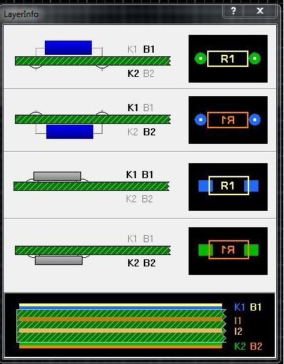

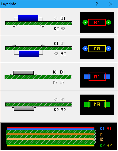

Dann setzt man den Bestückungsdruck auf B2 (gelb - default)

Wenn Sie die Platine ausschließlich von unten bestücken, dann liegt der Bestückungsdruck doch auch automatisch auf B2, also auf der unteren Platinenseite. Sie müssen hier dann natürlich auch die Bestückungsrichtung von TOP nach BOT ändern um von unten zu bestücken.
Wo genau ist hier das Problem? Oder bestücken Sie doch auch von oben?
