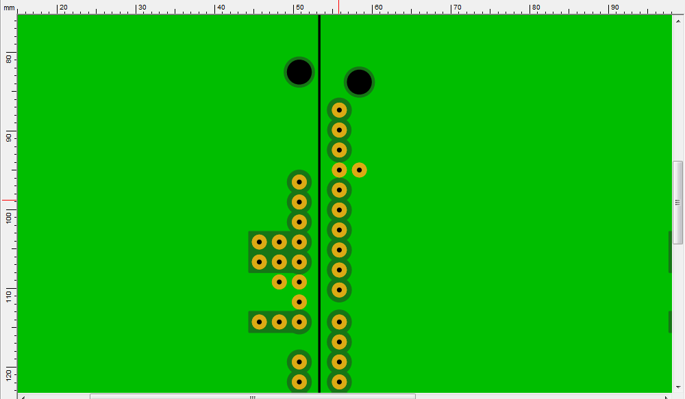

Ich habe mir nochmal meine Frage durchgelesen, wahrscheinlich habe ich mich
etwas missverstaendlich ausgedrueckt.
Ich habe eine zweiseitige Platine bei der ich die Unterseite als weitgehend durch-
gehende Masseflaeche benutzen moechte. Diese durchgehende Masseflaeche
habe ich mir mit "Automatic Ground Plane" erzeugt. Wie bekomme ich nun die
hellgruene Loetstopp-Maske von der "Automatic Ground Plane" weg?

Die Automasse kann nicht automatisch von der Lötstoppmaske ausgenommen werden. Wenn Die Automasse "lötbar" sein soll, dann müssen Sie darauf eigene Sperrflächen für die Lötstoppmaske erzeugen, so wie in meinem vorherigen Post als 2. Variante beschrieben.
