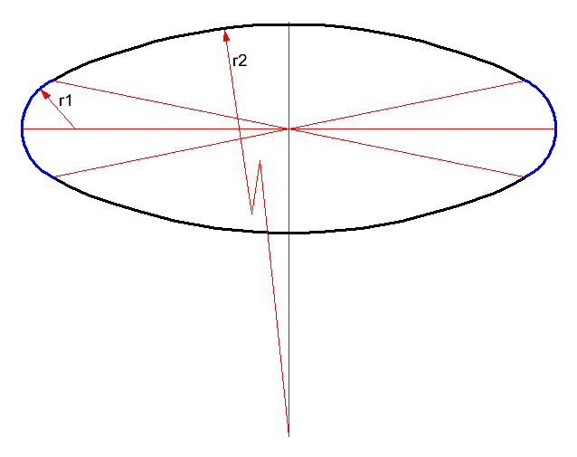

mein Vorschlag wäre die Hilfskonstruktion für Ellipsen zu benutzen: Zusammensetzen aus je zwei Kreisabschnitten mit größerem und kleineren Radius.
Das Verfahren wird oft beim Projektionszeichnen beschrieben, wenn Kreise zu Ellipsen werden. Man auch sog. Rundecke zeichnen, die haben etwas mehr "Rechteckcharakter".
Praktisch entweder in Sprint fummeln , bis es paßt (hab ich grad mal probiert, es geht) oder in einem "richtigen" Konstruktions-CAD entwerfen und dann mit den ermittelten Radien und Start-Stopwinkeln in Sprint zeichnen.

ich meinte das so (Anhang).
Wenn es ein Element sein soll, bleibt wahrscheinlich nur, die Kontur ausreichend genau mit einem Leiterbahnzug nachzuzeichnen, also ein offener Polygonzug.
Gruß, Bernd
Gruß, Bernd
- ellipsenkonstruktion.GIF (4.26 KiB) 16483 mal betrachtet

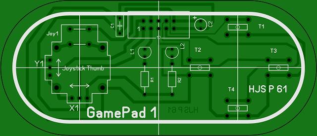

Habe mal meine Version reingestellt.
Re: Umrisslinie rund
Danke Bernd. Da habe ich mich wohl falsch ausgedrückt. Geht aber nicht so. Da ich die Umrisslinie verwenden muss, gibt es zwar einige Möglichkeiten, aber leider nicht das richtige dabei. Es lassen sich auch die Linien nicht verbinden.
