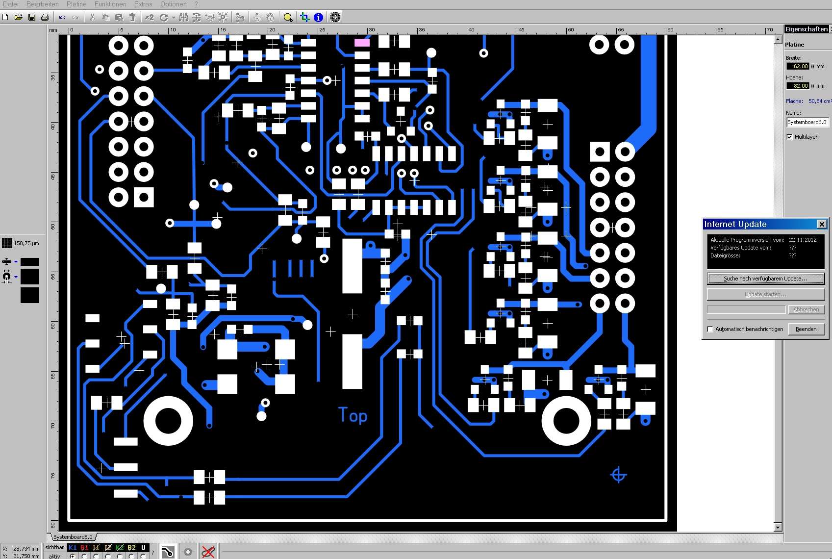

ich habe Sprint Layout6 dem aktuellen Update installiert und eine Multilayer Platine erstellt.
Dabei sind mir 2 Probleme aufgefallen:
1) Wenn ich durchkontaktierte Pads und Vias setze so werden die in der Lötstoppmasken Editier Funktion teilweise nicht am Bildschirm angezeigt wenn ich nur einen Layer (K1 oder K2) selektiere. Sobald ich den Cursor über das Pad führe, erscheint es. Der Fehler scheint nur bei gebohrten Pads oder Vias aufzutreten.
Ich muss immer in den Druckmodus wechseln um zu kontrollieren ob auf den Vias die Lötstoppmaske korrekt definiert ist.
Bild anbei.

Re: Fehler in Lötstoppmaskendarstellung und Textlänge in Stückli
Vielen Dank für den Hinweis.1) Wenn ich durchkontaktierte Pads und Vias setze so werden die in der Lötstoppmasken Editier Funktion teilweise nicht am Bildschirm angezeigt wenn ich nur einen Layer (K1 oder K2) selektiere. Sobald ich den Cursor über das Pad führe, erscheint es. Der Fehler scheint nur bei gebohrten Pads oder Vias aufzutreten.
Das werden wir mit dem nächsten Update beheben.
