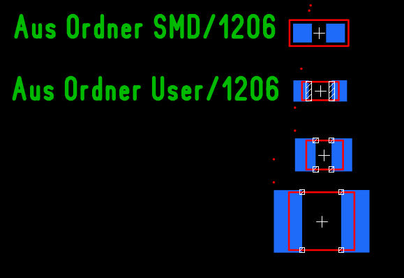

Was mir schon bei Version aufgefallen ist, ist folgendes.
Im Ordner SMD ist ein Widerstand 1206. (Der obere im Bild)
In Ordner User ist auch einer.
Bauart 1206 ist 1206 oder habe ich da was verpasst.
1. sind es 2 verschiedene größen.
2. Bis auf die ersten 3 Bauteile aus dem Ordner USER/SMD werden beim DRC bemängelt da der Bestückungsaufdruck auf den Pads liegen.
Jetzt könnte man da den Haken bei DRC weg machen.
Ich frage mich aber was das für einen Sinn ergibt mit diesem Ordner.
Übersehe ich da was oder warum ist das in diesem Orner so
Warum sind bei USER/LED die LEDs alle um 45 Grad verdreht.
mfg KMF

- 2 Versionen 1206
- Sprint 6.0.jpg (31.3 KiB) 30294 mal betrachtet

Die USER-Bibliothek ist nicht direkt von uns, sondern das sind "gesammelte" Werke von Anwendern, die wir Ihnen aber nicht vorenthalten wollten.
Bei SMD-Bauteilen gibt es oftmals verschiedene Varianten der Footprints, teilweise mit größeren SMD-Pads o.ä. Das hängt teilweise auch mit der Art der Fertigung (Löttechnik) der Platine zusammen. Lassen Sie sich hier aber nicht verwirren, Sie können einfach die Makros aus der normalen Standardbibliothek nehmen.
