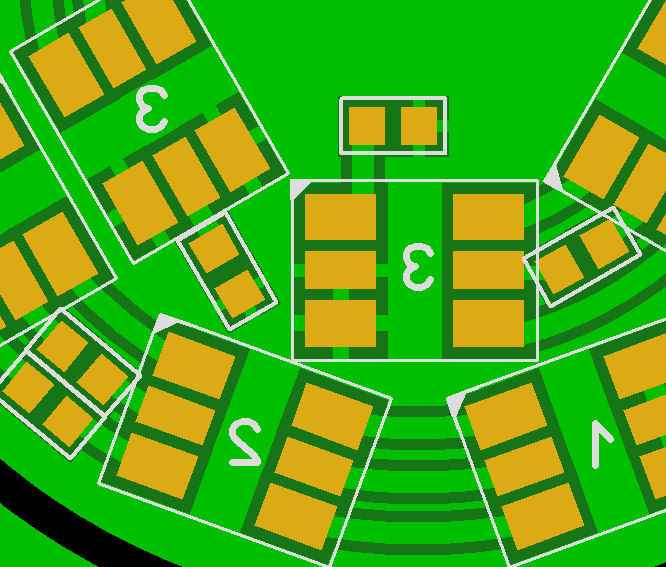

Ein Bekannter und ich senden uns gegenseitig Layouts zu.
Was bei ihm immer wieder vorkommt ist, wenn er meine Datei öffnet sind nicht alle Thermal-Pads mehr vorhanden.
Sendet er sie mir zurück sind sie wieder da.
Was läuft da falsch.
KMF1 + 2 sind Bilder von meinem Layout.
KMF3 ist ein Bild was er mir zugesendet hat. Hier fehlt wieder ein Thermal-Pad.
mfg
Re: Thermal-Pad verschwindet nach versenden.
Beitrag von abacom » Freitag 27. Juli 2012, 07:51
Sie solten sicherstellen, dass Sie beide das aktuelle Internet-Update installiert haben, so dass Ihre beiden Versionen auf dem gleichen Stand sind.
