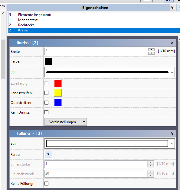

ich habe ein Bauteil gezeichnet, dass aus mehreren Kreisen usw besteht.
Das Bauteil ist gruppiert. Nun zeigt er mit im Eigenschaftenfeld an, wieviele Elemente es gibt 2 Kreise.
Auf dem Bild sieht man Umriss - [2] Ist es möglich in Umriss - [1] zu wechseln ohne die Gruppierung aufzuheben?

Die Zahl in den eckigen Klammern zeigt nicht den Index eines gewählten Elementes an, sondern die Gesamtanzahl der markierten Elemente.
Mit gedrückter <ALT>-Taste können Sie auch einzelne Element innerhalb einer Gruppe markieren. Bei Bauteilen funktioniert das aber leider nicht, hier müssen Sie dann den Bauteil-Editor aufrufen.

Vielen Dank für die Info!
Klappt alles!
