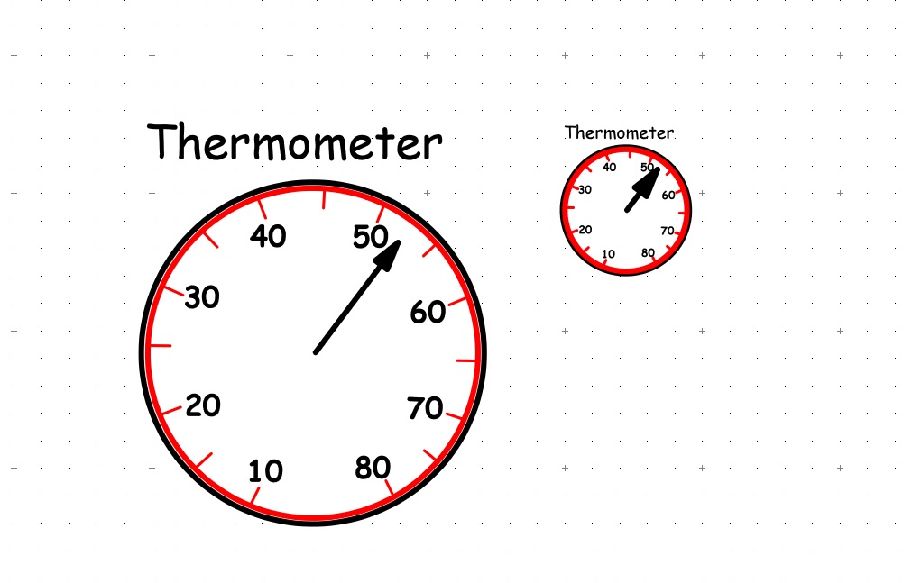

Beitrag von Holger » Samstag 3. Dezember 2022, 17:30
Beim skalieren wird der Pfeil nicht mitskaliert

Was sagt der Entwickler von SPlan dazu?
Ist das ein Bug oder Feature?
Hatte das Problem leider auch schon öfter.
Du kannst stattdessen aber ein Polygon für die Pfeilspitze nehmen.
Das wird dann mitskaliert.
Beiträge: 4026
Re: Skalierfehler
Beitrag von abacom » Donnerstag 21. Dezember 2023, 11:33
Die Pfeilspitzen können nicht frei skaliert werden, da diese nur in 6 Stufen (XS,S,M,L,XL,XXL) einstellbar sind.
Von daher werden diese nicht mitskaliert und können anschließend nach Bedarf angepasst werden. Oder wie EV1 es korrekt gesagt hat, ein eigenes Polygon für die Pfeilspitze verwenden.
