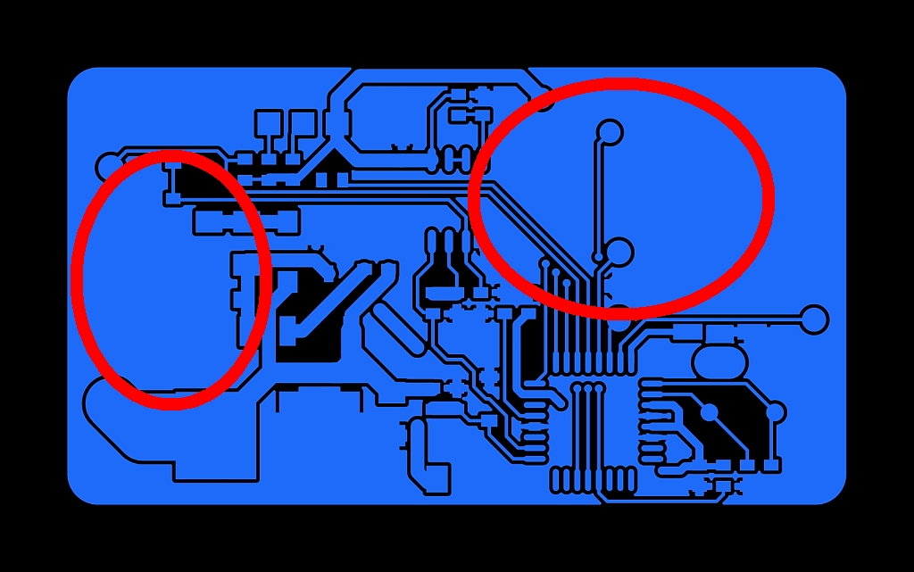

ich habe schon sehr oft gerberdateien aus anderen Programmen mit SL importiert. Fast immer ging das gut, Bohrungen waren mitunter gaga.
Heute habe ich das wieder versucht und erlebte gleich 2 Überraschungen:
1. Die Platinenunterseite war komplett in "Kupfer" obwohl dort Leiterbahnen liegen müssten.
Das konnte ich beheben, indem ich diese "Kupferfläche markiert und entfernt habe. Ok, Masseflächen waren auch weg, doch mit Automasse waren die schnell wieder da.
2. Auf der Platinenoberseite ein ähnliches Spiel, nur hier sind nur einzelne Bereiche "überkupfert" und wenn ich diese lösche, entsteht Caos, da auch Leiterzüge fehlen!
Anbei zwei Bilder:

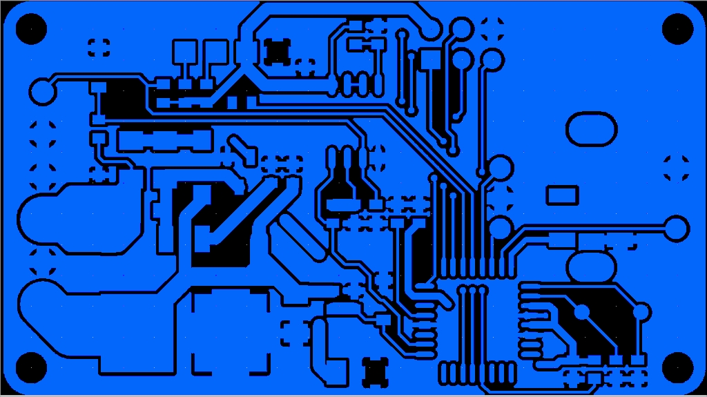

Einmal die fehlerhaft importiere Seite und dann die gleiche Seite (ja, gleiche Datei) aus einem Gerberviewer. Einige Leiterbahnen saufen halt im Kupfer ab, andere nicht, die werden korrekt importiert....
Merkwürdig.
Keine Ahnung, womit die ursprünglichen Daten erzeugt wurden.

Hä?
in der Vorschau waren es noch 2 Fotos....
Hier noch der Dateiheader vom "TopLayer" Also wurde das mit EsayEDA erstellt

Beitrag von abacom » Montag 21. September 2020, 13:03
Ich vermute, dass in Ihrer Gerberdatei "negativ" gezeichnet wird (Befehle LPC oder LPD) . Das ist zwar in Gerber erlaubt, Sprint-Layout kann aber solche Gerberdateien nicht korrekt interpretieren. Das ganze hat technische Hintergründe und kann auch leider nicht geändert werden.
