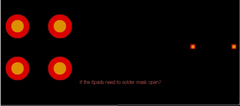

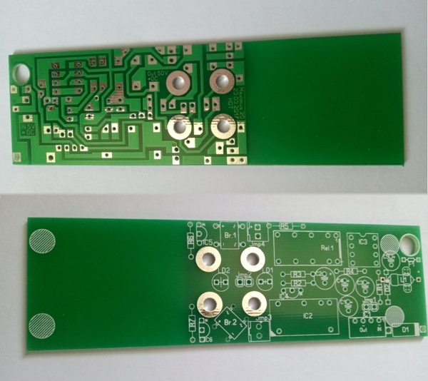

Mein chinesischer Platinenhersteller hatte bisher bei meinen 1-Layer Platinen nie Rückfragen. Nun brauche ich Durchkontaktierungen, also 2-Layer Platinen, und es gab Rückfragen. (Siehe Bilder) Ich muß unbedingt herausfinden, was ich falsch mache.
Ich habe nur insgesamt 6 Durchkontaktierungen. 4 Pads mit 7 mm Durchmesser und 3,5 mm Loch. Und 2 Löt-Pads mit 1,4 mm Durchmesser und 0,8 mm Loch. Die sollen jeweils von der Kupferseite zur Bestückungsseite durchkontaktiert sein. Die großen durchkontaktiert zum Verschrauben mit Anschluß. Die kleinen für ein Bauteil, das von Kupferseite durchgesteckt und auf der Bestückungsseite verlötet werden soll.
Sonst habe ich absolut keine Besonderheiten vorgesehen. Darum sind mir die Fragen zu den Markierungen (siehe Bild 1 und 2), die mir der Platinenmacher geschickt hat, rätselhaft.

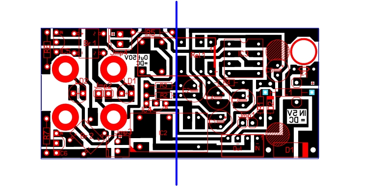

Ich habe das jetzt so verstanden, daß ich bei den Durchkontaktierungen nur Lötaugen mit dem Befehl "Durchkontaktierung" setzen darf, die dann auf K1 (blau) vorhanden sind. Und nicht, so wie ich es hatte, zusätzlich noch mit B1 rote Lötaugen oder Lötpads da drauf setzen. Habe ich das richtig verstanden?
Ich habe das mal geändert und füge es als Bild bei. Die roten Lötpads bei den Durchkontaktierungen sind jetzt weg.

Ja, aber die beiden kleinen Durchkontaktierungen auf der rechten Seite werden immer noch etwas vom Bestückungsdruck überlappt.
Es scheint mir so, als dass der Chinese generell verwirrt von Ihrem Bestückungsdruck ist, da Sie auch hier überall Lötpads gesetzt haben.
Wie ich schon vorher schrieb:
Es ist generell keine gute Idee, die Lötpads mit Bestückungsdruck zu überzeichnen.
Ich meine damit, dass es recht unüblich ist auf dem Bestückungsdruck nochmal die Lötpads zu haben.
Machen kann man natürlich alles, aber nicht alles ist auch sinnvoll und manchmal können solche Sachen dann eben auch zu Verwirrungen führen.

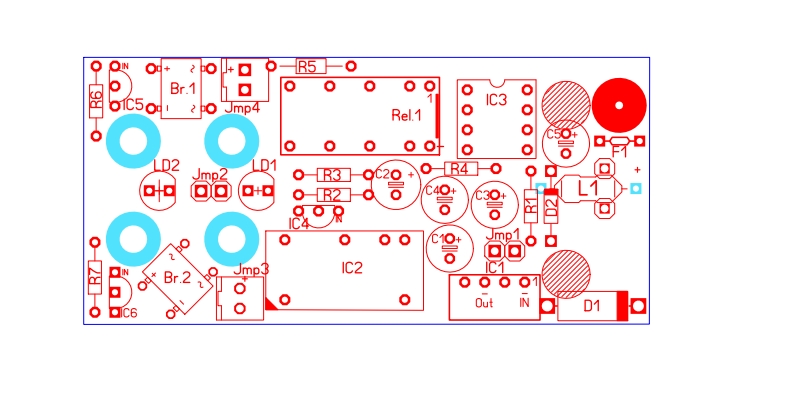

Ich glaube, jetzt habe ich verstanden, was gemeint ist. Es ist bisher nie aufgfallen, weil ich nur einlagige Platinen hatte. Ich konnte mir einfach nicht vorstellen, daß eine Beziehung zwischen Beschriftung oben und Kupfer unten besteht. Hat sich ja auch nie jemand daran gestört. Aber der Chinese hat offenbar ein Kontrollprogramm, das Alarm schlägt.
Bild 4.JPG (189.41 KiB) 15965 mal betrachtet
Bild 5.JPG (197.53 KiB) 15963 mal betrachtet
Auf Bild 4 die rechte Seite so, wie ich es jetzt verstehe. Und links mein ursprünglicher Stil, der nicht sein sollte oder zumindest unüblich ist. Ist es auf der rechten Seite so in Ordnung?

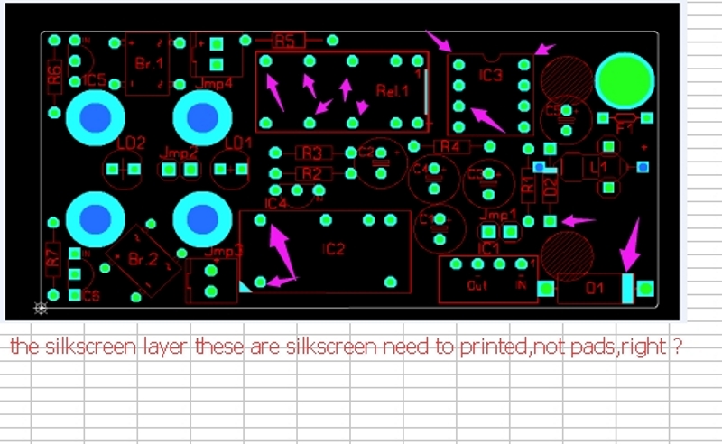

Auf Bild 5 habe ich die vom Lötstopp freien Felder mal eingeblendet. Alles was blau ist, befindet sich demnach unten auf der Kupferseite. Darf man die Flächen denn oben auf der Bestückungsseite überzeichnen oder überschreiben? Oder gibt das bei 2-Layer Platinen auch wieder Ärger?
Re: Wer kann einen Blick auf meine Gerberdateien werfen?
Beitrag von abacom » Mittwoch 5. April 2017, 07:47
Sie dürfen im Grunde auf der Bestückungsseite machen was Sie wollen. Nicht, dass Sie mich hier missverstehen. Es geht ja letzlich darum, dass Sie die Probleme mit Ihrem Chinesen klären. Wäre ich ein Leiterplattenhersteller, hätte ich Ihre Platine so wie diese war fertigen können, möglicherweise hätte ich aber auch nachgefragt. Also schicken Sie Ihre Dateien nochmal hin, und evt. auch ein Bild von der Ober- und Unterseite der Platine um Unklarheiten von vornherein auszuschließen. Eine Nachfrage ist nichts ungewöhnliches und bedeutet auch nicht zwangsläufig, dass Sie etwas falsch gemacht haben.

Dann war mein Layout lediglich etwas "unüblich", aber nicht total fehlerhaft. Ich arbeite allein, daraus hat sich meine Art der Bauteiledarstellung "entwickelt". Der Chinese ist anscheinend neu in der Firma, und relativ unerfahren und unsicher, konnte ich nebenbei herauslesen. Nach einigem hin- und her mit Skizzen und Worten macht er sie ja auch, ohne daß ich am Layout was geändert habe. (er hat mir dann auch das Foto geschickt) Aber gut, daß ich mich selber hier auch versichert habe. Ich kann ja die überflüssigen roten Lötpunkte auf der Bestückungsseite weglassen und Überzeichnen bzw. Überschreiben vermeiden.
