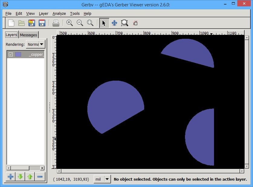

außerdem noch ein problem mit gefüllten kreisen die nicht geschlossen sind(halbkreise etc):
meine mail an ihn:
i have tested some layouts and i figured out another problem.
if i use circle function and generate a ring which has not full 360° and now
the fill option, i get an error.

Re: gerber datein invalid?
Beitrag von abacom » Freitag 10. Oktober 2014, 08:04
Diese Aussagen sind alle sehr seltsam.
Ich habe selber eine ältere Version von GerbV, die all unsere Dateien korrekt anzeigt, auch die gefüllten Kreissegmente.
Das Leerzeichen in der Aperture-Definition "%ADD..." hat noch nie zu Problemen geführt.
Ich habe schon so viele verschiedene Gerber-Dateien gesehen, mit und ohne Leerzeichen, alles ohne Probleme.
Auch die Aussage mit den Polygonen, dass der letzte Punkt erst nach G37 kommt ist falsch. Bei der Definition des Kreisbogens gibt es gar keine extra Angabe des Endpunktes. Der Kreisbogen wird nur mit den Befehlen G01 und G03 beschrieben, und diese beiden Befehle liegen immer korrekt zwischen G36 und G37.
Beitrag von abacom » Donnerstag 16. Oktober 2014, 08:03
Ich habe jetzt mal den "ZofzPCB: FREE 3D Gerber Viewer" ausprobiert, konnte aber hier kein Problem feststellen. Können Sie mir mal ein Layout schicken, mit dem Sie hier ein Problem haben?
Der Online 3d viewer von http://mayhewlabs.com ist ein schönes Tool, aber meiner Meinung nach fehlerhaft bei gefüllten Kreisbögen. Diese Kreisbögen werden in Gerber mit dem G75-G03 Befehlen erzeugt, nach diesen Befehlen lässt sich diese Software aber nicht auf den linearen Modus (G01) zurückschalten, so dass danach keine Gerberdaten mehr korrekt ausgewertet werden.
Ein anderer Online-Gerber-Viewer http://www.gerber-viewer.com/default.aspx zeigt diesen Fehler nicht, und funktioniert tadellos.
