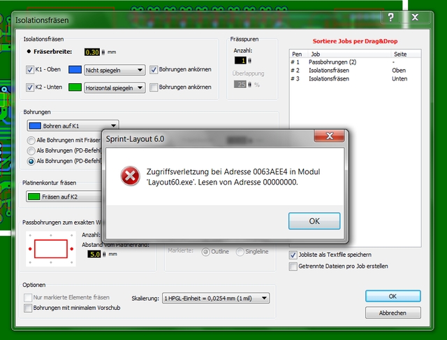

hallo,
zu früh gefreut.
Leider kommt bei mir eine Fehlermeldung "Zugriffsverletzung" und der "Bohr-Job" wird nicht angezeigt.
Kann man die Vorversion wieder herstellen, da hätte ich vermutlich die Seiten einzeln bearbeiten können?
viele Grüße
Klaus
zu früh gefreut.
viele Grüße
Klaus
- sprint-fehlermeldung.jpg (175.51 KiB) 12776 mal betrachtet

Re: Wieso wird gebohrt, jedoch vorher nicht angekörnt?
das scheint auch mit der Datei zusammen zu hängen......
Bei zwei anderen (kleineren / um 100 kb) Datei wird der Export erzeugt, bei einigen anderen größeren kommt wiederum die "Zugriffsverletzung"
Ja, da war noch ein Fehler, je nachdem wie viele übereinanderliegende Bohrungen auf dem Layout platziert sind.
Mit dem heutigen neuen Update müsste es jetzt aber funktionieren.
