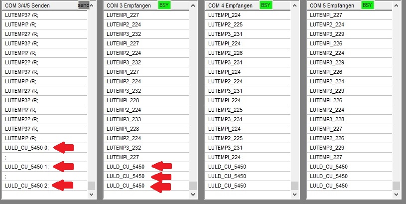

Gesendete Stringfehler.
- Rampe mit Stringfehler
- Rampe Fehler.jpg (117.96 KiB) 51489 mal betrachtet

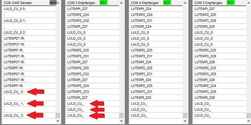

Re: ProfiLab 4.0 stockt zeitweise bei Übermittlung von Strings
String in Ordnung.
- Rampe in Ordnung.jpg (124.76 KiB) 51487 mal betrachtet
