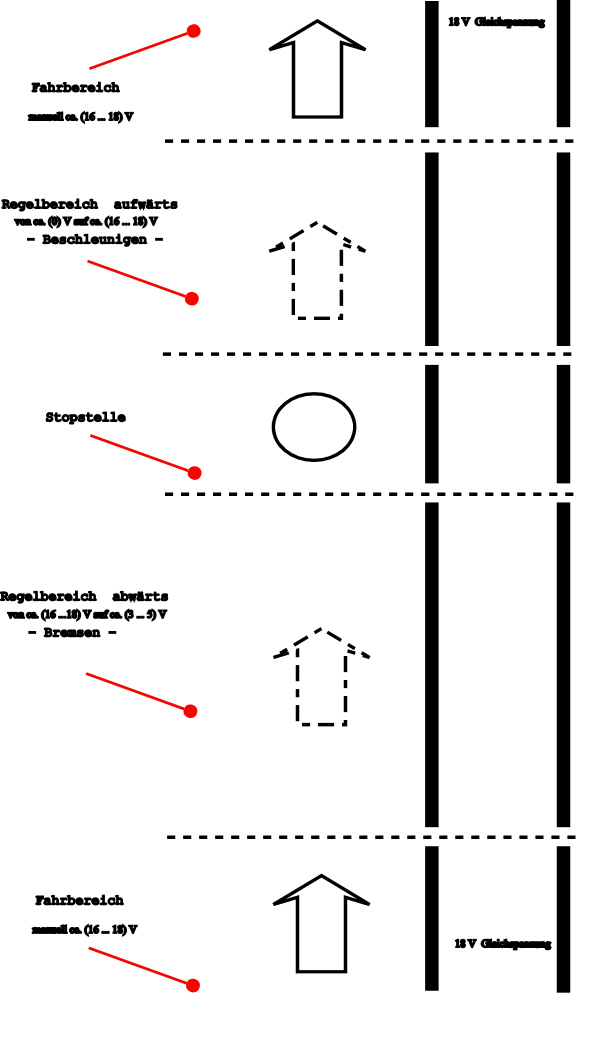

Re: Spannungsregelung 0 bis 24 V Gleichstrom
ich will nichts besonderes, gem. dem beigefügten Bild, manuell über den PC - mittels PL - die Geschwindigkeit der sich in diesem Bereich befindlichen Gleichstromlokomotive regeln ( über die Spannung ).
Da insgesamt die Anlage ( 10 m x 6 m ) über PL gesteuert wird will ich dieses auch mit dieser Software lösen. Gleisspannungsregelung / manuell.
Die Spannungsversorgung 24 V Trafo Gleichstrom.
- Gl_detail.jpg (96.88 KiB) 22492 mal betrachtet
OK
Die analogen Ausgänge so einer Karte liefern nur Steuerspannungen, der Strom reicht nicht aus um damit Motore zu betreiben.
Du brauchst also für jeden Gleisabschnitt einen Leistungsverstärker oder eine Endstufe.

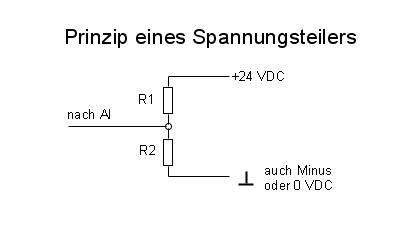

Hallo maluprog,
spontan denke ich da an einen Arduino mit MotorShield. Dies würde die ganze benötigte Elektonik 'abdecken', Ansteuerung aus PL über RS232 Komponenten. Da aber der ARDU zuerst programmiert werden muss, ist die ganze Sache nicht ganz so trivial. Des Weiteren müsste erst mal geklärt werden, ob die Spannung (0 bis 16 .. 18 V) kompatibel ist. Strom dürfte kein Problem sein, da im Bereich Ampère gearbeitet wird.
Obiges bezieht sich exklusiv auf den Ausgang der Schaltung.
Eingänge Analog beim ARDU sind mit 0 .. 5V gegeben (10 bit). Ein Teiler von 3 zu 1 vor dem Eingang wäre angesagt. D.h. R1 = 3x so gross wie R2, siehe Zeichnung unten (AI = analoger Eingang) bei einem absoluten Maximum von 20 V Spannung.
- Sannungsteiler schematisch
- SpgTeiler.png (3.47 KiB) 22467 mal betrachtet
