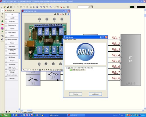

Ich habe selbst einmal diesen Low-Cost-Adapter von Lindy getestet...
http://www.lindy.de/usb-2-over-ip-serve ... 42890.html
Positiv:
Das Gerät funktioniert prinzipiell mit allen USB-Endgeräten (also auch unseren).
Negativ:
Die TCP-Verbindung zum Endgerät muss nach einem Systemstart immer MANUELL(!)
über ein Windows-Programm durch einen Klick auf "VERBINDEN" aufgebaut werden.
Automatische Verbindungen sind leider nicht möglich.
Aktuelle Software von Lindy:
http://www.lindy.de/usb-2-over-ip-serve ... escription
Unter WIN7 erhielt ich nach mehreren Stunden Verbindungsdauer "Blue Screens", deren Ursache ich nicht kenne.
Die Übertragung dauert länger, als bei USB-Direktverbindungen.
Soweit meine Erfahrungen. Wer hat andere Geräte getestet, die universell einsetzbar und bezahlbar sind?
Gesucht sind natürlich Geräte, die neben Druckern und Laufwerken auch Verbindungen zu anderen Geräten
erlauben und somit für Mess- und Steuerungsprojekte verwendet werden können.
