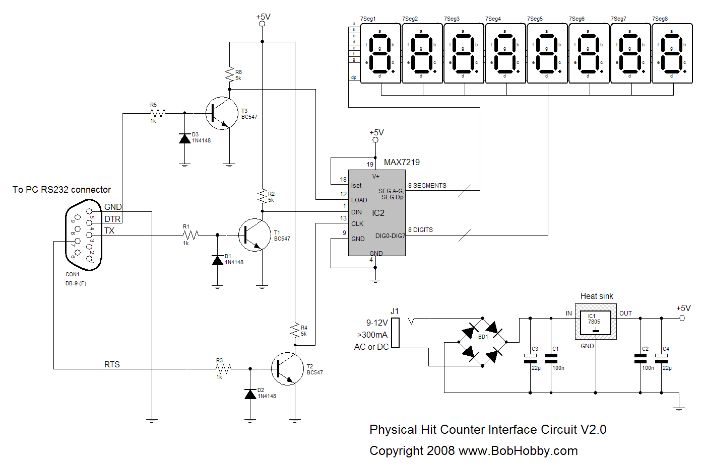

Re: Thema Stopuhr mit ausgabe an RS232
Das Problem liegt hier beim Signal Tx, das sich nicht direkt aus PL ansprechen lässt, während RTS und DTR kein Problem wären. Zeitgemässer wäre natürlich die USB-Anbindung...
...so wie im Original-Projekt...
http://www.bobhobby.com/wp-content/uplo ... erface.GIF
... oder z.B. auch mit einem CH341A, der auch die SPI-Signale generieren könnte...
http://www.electronic-software-shop.com ... 41a-c-2_24
Sie müssen sich klar machen wie Ihre Schaltung überhaupt funktioniert: Die Signale DIN, CLOCK und EN (LOAD) sind zwar an die RS-232 angeschlossen, ABER...die Schaltung IST kein RS232-Gerät! Vielmehr verwendet der Treiberchip eine SPI-Schnittstelle und die Datenleitungen DTR, TxD und RTS werden nur "missbraucht" und müssen individuell so programmiert werden, wie es dem SPI-Protokoll entspricht (und eben NICHT dem RS232-Protokoll). Damit kommen die Komponenten wie z.B. "Byte senden" oder "String senden" nicht in Frage, sondern nur "COM-direkt" oder "Port schreiben".
Unbedingt das Datenblatt zum MAX 7219 lesen und verstehen, sonst gibt es nur Frust.

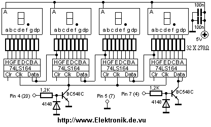

Hallo Abacom,
vielen Dank für die Info, bzw. Aufklärung!
OK mir ist im Bilde das die TX nicht über PL angesteuert werden kann.
dann muss das ja mit dieser Schaltung funktionieren? hier werden DTR/RTS/und Gnd beschaltet.
lg

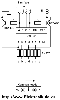

Hallo Asap.
Leider weiss ich nicht genau, wie es weitergehen soll.
Funktioniert der Schaltungsvorschlag von Kaktus?
Oder willst Du dir einen neuen Zähler/Stopuhr mit den vorgeschlagenen CD4026 bauen?
Wenn letzteres zutreffen sollte, dann habe ich noch einige Fragen:
- Wieviele Stellen vor und nach dem "Komma" (also z.B. ab den Bruchteilen einer Sekunde) sollen es sein?
- Darf alles in Sekunden und Bruchteile davon angezeigt werden? (also dezimal) Das wäre ein Zähler.
- Oder soll es in Minuten, Sekunden und Buchteilen davon angezeigt werden. Dies wäre dann eine Uhr. Besser: Stopuhr.
- Welche Betriebsspannung willst du nutzen?
- Haben deine Led-Anzeigen eine gemeinsame Anode oder Kathode? Event. Typ angeben.
Anbei ein Schaltplan mit 4 Stellen. Hier 2 Stellen vor und 2 Stellen nach dem "Komma". Takt 100 Hz.
Und ein Minitestprojekt für die parallele Schnittstelle.
(kleiner Nachtrag: alle Pin 3 (der 4026) miteinander verbinden, und auf +5V legen.
Wird ein Dezimalpunkt benötigt, so ist der zugehörige Vorwiderstand ebenfalls auf +5V zu legen.
Alle Widerstände haben den Wert 470 Ohm. Bei 5 Volt Betriebsspannung)
Gruß vom C
mpander.

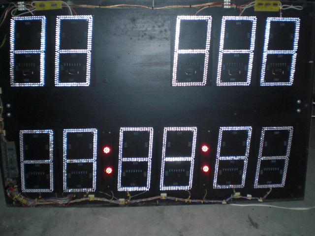

Hallo Compander,
Hallo Kaktus,
Compander: Ja es sollte eine Stoppuhr mit folgenden funktionen sein:
100 - 10 - Sec - Min also 6-Stellige 7Sec Anzeige.
in PLE muss eine Stoppuhr vorhanden sein sowie eine Auswertung, habe bereits die PLE Front sowie zuordnung fertig : Stoppuhr von PLE über $ Display und eine Excel Tabelle die bei jedem Stopp Lichschranken bzw auch Manuel Druck eine Zeile mit dem Ergebnis reinschreibt.
Weiters habe ich auch über LPT 1xStart und 1x Stopp Lichtschranken angeschlossen funkt auch so weit.
Habe mir das Projekt am Sa Abend noch mal´s zusammen gebastelt - Cd4026 in PLE und 7Sec display danach die CLK , CLK Enable und Reset gleichzeitig an die LPT geschlossen
1.)Leider kann ich die Werte vom 7Sec Display in PLE nicht in den Messwert Rec einfügen.
2.)Sind an meiner Anzeige und im PLE (warscheindlich durch die 50meter Kabellänge) die Werte nicht Syncron - die Anzeige mit dem 100 ist immer verändert (am Grossdisplay)
Kaktus: vielen Dank für dein Beispiel, habe die Hardware MAX7219 Fertig und Probiert. - Du hast recht das mit dem USB-RS232 funkt nicht so richtig, die Daten werden nicht immer rausgesendet und das Display zeigt nur irrgend was an.
weiters habe ich mein PLE Projekt Stoppuhr und ein Foto der Grossanzeige reingehängt.
Habe 2.585Stk 5mm Rote LED eingelötet

Hi asap,
RESPEKT ! ganz schöner Aufwand was du da treibst.
also, ich würde an deiner Stelle den parallel Port nehmen. Der hat TTL Pegel und damit kannst du den Max direkt ansteuern. Hoffe du hast einen echten LPT Port und nix mit konverter.
Als Anschlussbelegung empfiehlt sich:
Das kannste für PL und dem MAxim Steuerprogramm verwenden:
http://www.maxim-ic.com/appnotes.cfm/an_pk/2782

Die Transistoren brauchst du in diesem Fall nicht und kannst die vorhandenen 5k Widerstände gleich mitverwenden. Wenn es mit diesem Maxim Programm geht, dann schaffen wir es auch mit Profilab.
