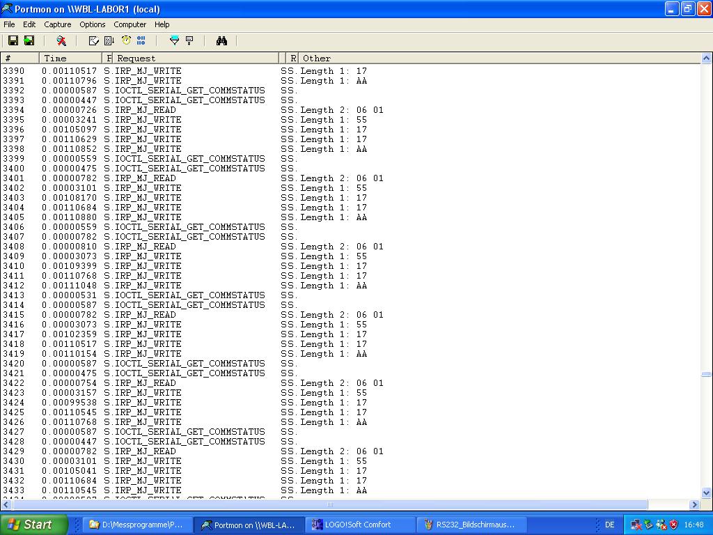

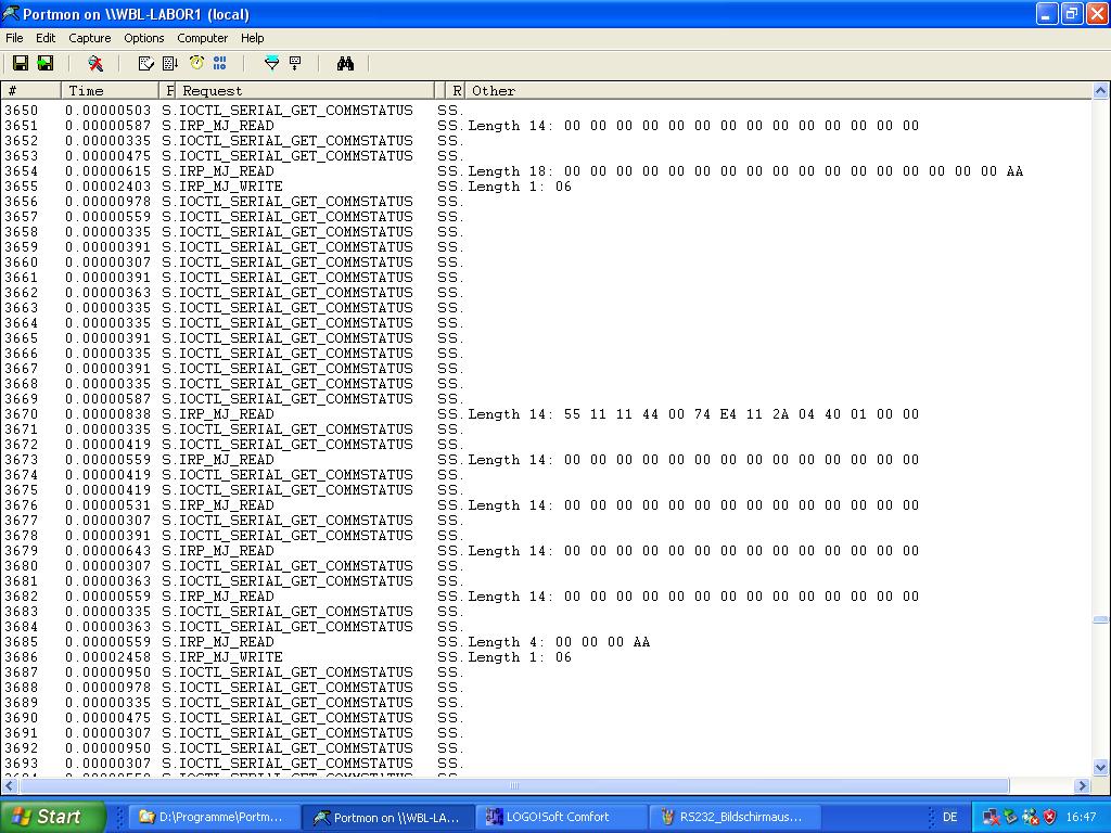

Ich habe die Kommunikation zwischen dem Gerät und der Nutzersoftware mitgeschnitten und möchte dies auch mit PLE schaffen. Dieses Thema wurde schon einmal im ganz alten Forum angefangen, doch vom Ergebnis habe ich nix mitbekommen. Deswegen bin ich jetzt dabei die Siemens LOGO! zu loggen. Nur zur Erläuterung habe ich Kommunikationsbeispiele als Bilder angehängt.
