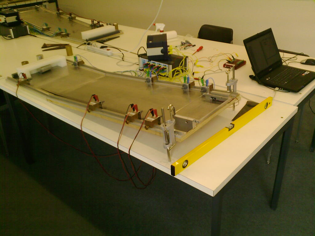

ich bin absoluter Anfänger und habe folgendes Problem:
Ich versuche, mit dem LabJack U12 (von Meilhaus) eine Zeitmessung zu machen für einen Zylinder, der eine schiefe Ebene herunterrollt.
Dazu habe ich zwei Lichtschranken und einen Taster.
Der Taster wird ausgelöst, wenn der Zylinder losrollt, und es werden Uhren gestartet (siehe Datei im Anhang).
Die Lichtschranken-Signale sollen dann die Uhren stoppen.
Das Problem ist nun, dass bei wiederholten Versuchen die zweite Uhr manchmal gestoppt wird, manchmal nicht.
Das muss irgendwie mit der Verarbeitung ("Auslesegeschwindigkeit") innerhalb von ProfiLab Expert zu tun haben.
Denn die Lichtschranke selbst reagiert immer (geprüft durch Diode) und LabJack selbst ist schnell genug, es wird mit 8000 Hz ausgelesen.
Seltsam ist, dass es manchmal geht (Mehrfach-Versuch unter gleichen Bedingungen).
Der Modus in ProfilLab ist oben rechts auf "Fast" gestellt.
Gibt es sonst noch Einstellmöglichkeiten?
Kann es damit zusammenhängen, dass immer alle Kanäle abgefragt werden, obwohl nur wenige verwendet werden?
Wäre toll, wenn mir jemand einen Tipp geben könnte.

Eine kleine Skizze oder Foto wäre interessant.
Mir ist nicht bekannt wie schnell der der Zylinder vorbei rutscht. Aber nachdem es immer die zweite Lichtschranke ist, die manchmal nicht funktioniert ( ist auch die wo der Zylinder schneller dran vorbei rutscht!!!?), wird der Grund wohl sein, das der Impuls der zweiten Lichtschranke zu kurz ist für den Labjack.
Ich würde mal versuchen parallel zum U12 Eingang von der zweiten Lichtschranke einen Kondensator schalten. 1-100 µF , einfach ausprobieren, der wird den Kurzen Impuls etwas in die Länge ziehen.

Ich hänge zwei Fotos an. Die von mir als "erste" Lichtschranke bezeichnete ist die ganz rechts im zweiten Foto, die dritte von rechts habe ich als "zweite LS" verwendet.
Wenn der Zylinder dort ankommt dürfte seine Geschwindigkeit maximal 1 m/s sein.
Die Verdunkelungszeit müsste eigentlich dicke reichen, wenn mit 8000 Hz abgetastet wird.

@km-schule
Toller Aufbau ! Danke für die Bilder !

Moin,
laut Hardwareliste wird der LabJack U12 unter PL nicht mit 8000 Hz sondern nur mit 8 Hz ausgelesen.
Re: Eingangssignal nicht immer erkannt
Was dafür spricht, dass der Impuls der Lichtschranke viel zu kurz ist.
Hallo zusammen
bei einer Geschwindigkeit von 1 m/s und einem Durchmesser (geschätzt) von 5 cm der Walze ergibt sich eine Dunkelphase der LS von 1/20 Sekunde (= 20 Hz).
Bei einer Abtastrate von 8 Hz könnten schon Dunkelphasen nicht erkannt werden (wobei man ja nicht weiß, ob die Karte in einer Tastphase die erkannten Signale integriert und diese Werte alle 125 ms abgeholt (oder zu PL weitergeschickt werden)).
Du kannst das LS-Signal (irgendwie) verlängern, das wird dann aber alles ungenau und du wirst damit reproduzierbare Zeiten kaum messen können.
Entweder nimmst du eine Kart mit besserer (höherer) Abtastrate, oder du lässt deine Rolle langsamer (so dass der Fehler durch die Abtastrate deutlich geringer ist) an der LS vorbei rollen.
