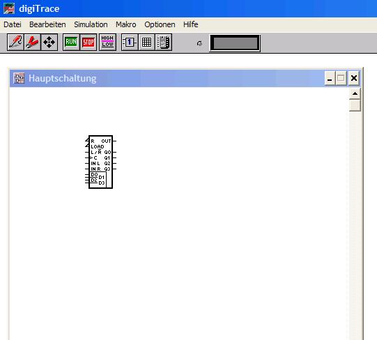

Bis jetzt habe ich das alte ABACOM Programm DIGITRACE 2.0 verwendet. Nun möchte ich auf ProfiLab umsteigen und meine selbstgebaute Hardware am LPT weiter nutzen.
Meine Frage: Wie bekomme ich ein 4-Bit Schieberegister (Eingang Parallel) mit Seriellem Ausgang? Im Digitrace Programm gab es diesen Seriellen Ausgang (OUT), im ProfiLab gibt es auch Schieberegister aber ohne diesen Seriellen Ausgang. Gibt es vielleicht ein Makro dafür?
Im Anhang ist ein Bild von dem Bauteil in Digitrace.
Ich hoffe es gibt eine Lösung,
Danke
Michael
