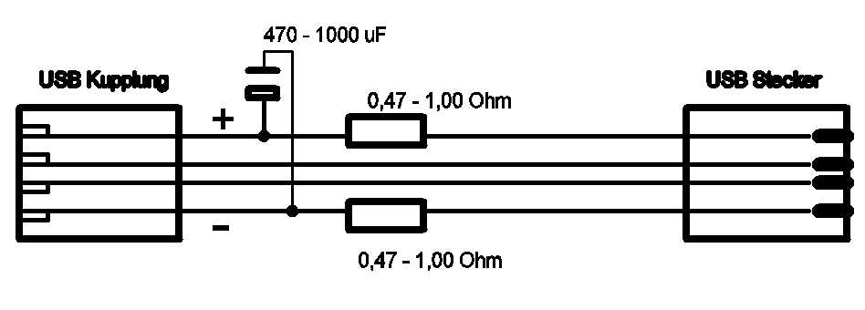

Hallo zusammen
Nach dem ich auch in 2 Heizungen mit Relaiskarten und USB AD Karten öfters ein "abhängen der AD
sowie fehlerhaftes Schalten der Relais hatte hat mir folgendes geholfen :
0,47 Ohm Wiederstand in die Plus "und" die Minusleitung des USB Anschlusses direkt
am entsprechenden Usb Anschluss der Karte - ( bisher in die Kabel des USB eingebaut).
Weiterhin einen 1000 uF Kondensator an der Karte.
Seitdem keine Ausfälle mehr .
Anscheinent gibt es durch das Schalten und irgentwelche Potenzialunterschiede Spannungsprobleme, so dass
die USB Chips sich "abmelden"
(nicht umsonst hat es früher "entbrumm" Widerstände in der Audiotechnik in der Masseleitung gegeben ..)
Bin mal gespannt obs bei Euch auch hilft
Gruss Gerhard

wäre es Dir möglich kurz eine kleine Zeichnung bezüglich
Widerstand und Kondensator beizufügen?
Ich bin kein Elektroniker und will natürlich nichts falsch machen.

Beiträge: 506
Re: Fehlermeldung "Nicht genügend Timer verfügbar"
Beitrag von funkybaer » Montag 23. März 2009, 08:07
Hallo zusammen
Hier nun der Einbau in ein USB Kabel zum testen - möglist nahe an der Buchse
Gruss Gerhard
aldiana44
Beiträge: 5
Registriert: Donnerstag 19. März 2009, 10:28
Beitrag von aldiana44 » Mittwoch 25. März 2009, 17:51
Guten Abend Gerhard,
habe Deine Zeichnung erst gerade entdeckt,
da ich die 2.Seite übersehen hatte.
Vielen Dank dafür.
