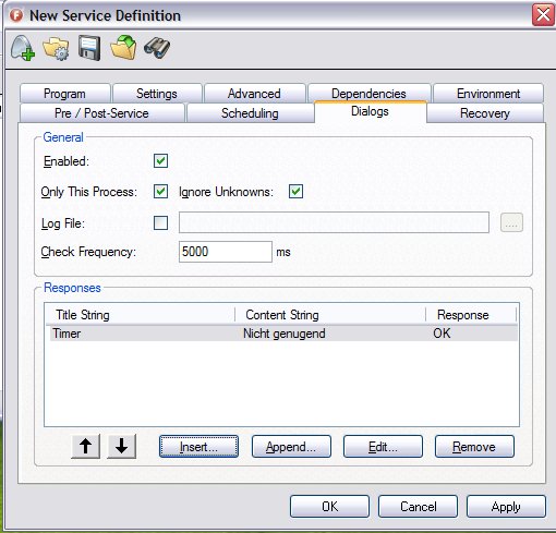

Re: Fehlermeldung "Nicht genügend Timer verfügbar"
Und wo findet man diese einstellung um die errorbox zu bestätigen?
Allexander:
Sie mussten erst das EXTERNE Programm FireDaemon-Pro erwerben.
Innerhalb dieses Programms können sie die PL als Service starten und boxen, welche aus die PL entstehen, beantworten.(UA)
Auch das starten, stoppen, her-starten, Fehler abfangen geht einfacher als Xp-Service.
Siehe angelangtes Vorbild (Screenshot)
- test.jpg (52.92 KiB) 27842 mal betrachtet
Habe eine Hygrosens USB-REL8-IN8-230V Karte gekauft und habe jetzt auch dauernd die Fehlermeldung "nicht genügend Timer verfügbar". Noch kann ich die Karte umtauschen... Welche Karten haben das Problem denn nicht? Sind alle USB AusgabeKarten betroffen? Oder nur Hygrosens?
Habe schonmal die Priorität im Task-Manager auf "Echtzeit" gesetzt, hat nicht viel gebracht. Ich versuche es jetzt nochmal mit einem aktiven Hub und einem hochwertigen USB Kabel. Was kann ich noch tun? Hat jemand Erfahrung mit dem USB Kabel von "funkybaer"? (Siehe dieser thread vom Montag 23. März 2009, 09:07).
Den Trick mit "FireDaemon-Pro" verstehe ich nicht. Bei mir läuft das Programm nicht weiter wenn ich die Fehlermeldung bestätigt habe. Ich muss PL neu starten. Kann ich meine PL Datei (.prj), mit FireDaemon-Pro aufrufen und in PL starten? Oder muss ich das kompilieren?
Macht nix.Ben_N hat geschrieben: Den Trick mit "FireDaemon-Pro" verstehe ich nicht. Bei mir läuft das Programm nicht weiter wenn ich die Fehlermeldung bestätigt habe. Ich muss PL neu starten. Kann ich meine PL Datei (.prj), mit FireDaemon-Pro aufrufen und in PL starten? Oder muss ich das kompilieren?
FireDeamon startet bei einem Fehler dein Programm einfach neu.
danke, aber welches programm muss ich neu starten? Wenn ich PL neu starte, wie starte ich dann das eigentliche programm? Oder klappt das nur mit einem kompilierten PL code?
Du mußt gar kein Programm neustarten.
FireDeamon läuft als Dienst im Hintergrund und startet die compilierte Exe.
Stürzt nun dein compiliertes Programm mit der Fehlermeldung ab, startet FireDeamon das Programm einfach neu.
