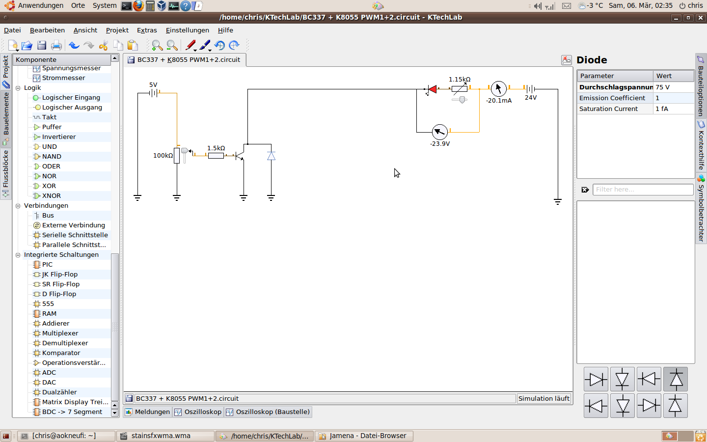

Für PWM1+2 hab ich Ubuntu 9.1 mit KTechLab mal den Anschluss für Industrielles Norm 24Volt und 0...20mA nachgebiltet. Ist im Anhang.
Mit LT Spice kann man das natürlich auch nachbauen/simulieren.
Dabei ist in der linken Hälfte das Velleman mit Transitor und Schutzdiode 75V, und in der rechten Hälfte der Anschluss von extern.
Das KTechLab File vom Screenshot ist hier: http://aokneufi.dyndns.org/~chris/tmp/B ... +2.circuit (ist aber Ubuntu, nicht für Windows)
