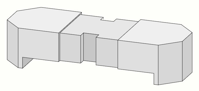

Ich nutze sPlan auch mal begeistert für eine Skizze statt diese in Word umständlich zu basteln. Genial wäre es, wenn man ein Vorlagenlayout hätte das einfache isometrische Ansichten erlauben würde. Ist sowas in Planung?

Irgendwo in der sPlan-Hilfe ist dieser Satz zu finden (Zitat):
"Wer sagt denn, dass mit sPlan nur Schaltpläne gezeichnet werden können?"
[/img]
Der Dateianhang ScreenShot_Isometrie_V01.JPG existiert nicht mehr.
Es gibt ja wirklich (fast) nichts, das mit sPlan nicht doch zeichnerisch abgebildet werden könnte, oder...? ;)
Werkstück in isometrischer Darstellung (Ingenieur-Axonometrie, 7°/42°, y=0.5, nach ISO 5456-3)
Die angefügte Beispiel-Datei zeigt die Schritte auf, die für das Erstellen obiger Darstellung erforderlich waren.
Zusätzlich sind noch einige Tipps und Tricks dabei.
Vielleicht regt das andere sPlan-Benutzer an, es auch mal mit Isometrie zu probieren?

Leider ein fehler beim Hochladen - daher hier nochnals die Beispieldatei:
Beispieldatei_-_Isometrische_Darstellung_V01_Web.spl8
Figuretler

Tolle Arbeit, sehr schöner Beitrag!
