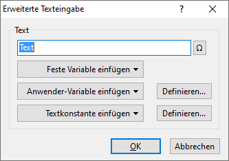

Ein Doppelklick auf einen Text öffnet sofort den "Extended Text-Dialog". Hier ist der Text vormarkiert und es kann sofort mit der Texteingabe begonnen werden. Das ist doch dann quasi genauso wie bei V7, nur das dieser Dialog nicht automatisch beim ersten Neu-Erstellen eines Textes erscheint.

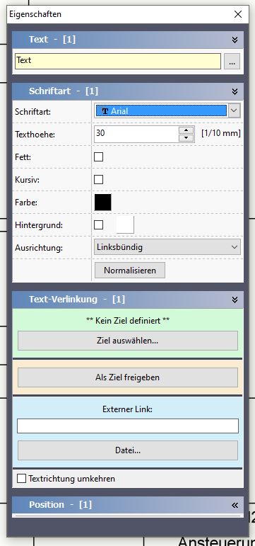

Hier muss ich widersprechen.(Version vom 23.03.2022)
Bei mir ergibt sich folgender Ablauf:
- in der Modus-Knopfleiste Text anklicken, "Text" wird am Mauszeiger angehängt
- mit dem nächsten Klick positioniere ich "Text" auf der Zeichenfläche, "Text" bleibt aber weiterhin am Mauszeiger angehängt.
- mit dem nächsten Klick positioniere ich wieder "Text" auf der Zeichenfläche, weil "Text" immer noch am Mauszeiger angehängt ist.
- mit einem Doppelklick positioniere ich "Text" 2mal übereinander
also muss ich "Text" durch Rechtsklick vom Mauszeiger lösen (dann ist "Text" markiert)
Jetzt kann ich mit Doppelklick den "Extended Text-Dialog" öffnen.
Wenn der "Extended Text-Dialog" vollständig geöffnet ist wird "Positon X" blau hinterlegt.
Wenn im "Extended Text-Dialog" Position verkleinert ist wird Schriftart blau hinterlegt.
Wenn im "Extended Text-Dialog" Position und Schriftart verkleinert ist wird nichts blau hinterlegt.
Für mich ist der Ablauf in V7 einfacher und logischer.

Ein Doppelklick auf den Text öffnet die "Erweiterte Texteingabe":
Hier gibt es doch gar keine Positions-Angaben.
So sieht das dann aus:
Screenshot 2022-04-06 103608.png (7.16 KiB) 18300 mal betrachtet

Bei mir erscheint nach Doppelklick (oder Rechtsklick und Eigenschaften folgendes:
erst nach Klick auf das Feld mit den 3 Punkten erscheint erweiterte Texteigenschaften.
Wo kann ich das umstellen?

Das stimmt schon, aber nur, wenn zuvor das Eigenschaftsfenbster vom Text geöffnet ist. Ist das Eigenschaftsfenster vom Text geschlossen und man klickt dann doppelt auf den Text im Schaltplan, öffnet sich erst mal das Eigenschaftsfenster, wie es Stefan01307 beschrieben hat. Klickt man dann (bei geöffnetem Eigenschaftsfenster) noch mal doppelt auf den Text im Schaltplan, öffnet sich erst die von Abacom angegebene "erweiterte Texteingabe".

Ja, dann haben Sie in den Grundeinstellungen die Option "Dialoge statt rechter Eigenschaftsleiste (alter Stil)" aktiviert. Damit wird sozusagen der alte Dialog-Stil von sPlan 7.0 simuliert, anstatt der immer präsenten rechten Eigenschaftsleiste. Das ist sicherlich Geschmackssache, aber dadurch gehen natürlich sämtliche Vorzüge der neuen Eigenschaftsleiste verloren. Und ja, in diesem Fall haben Sie recht, hier wäre es besser, wenn dann der Text-Dialog aufpoppt, dass dann die Textbox von vornherein markiert ist und den Fokus hat, so wie es ja auch bei der erweiterten Texteingabe der Fall ist. Das werden wir gerne im nächsten Update mit einfließen lassen.

Wieso gehen dabei "sämtliche Vorzüge der neuen Eigenschaftsleiste verloren"? Es ist das gleiche Eigenschaftsfenster wie bei der Eigenschaftsleiste. Außer, dass es sich nun frei im Raum befindet und nicht rechts angeordnet ist.
Die Eigenschaftsleiste ist bei mir ausgeblendet: Ich habe fast immer die Blattliste zum Navigieren zwischen den einzelnen Blättern offen. Kommen dann noch zusätzlich die geöffnete Eigenschaftsleiste und evtl. auch noch die Suchen-Leiste dazu, ist fast der halbe sichtbare Platz auf dem zu bearbeitenden Blatt überdeckt. Daher habe ich, bis auf die Blattliste, immer alles deaktiviert. Die Eigenschafts- und Suchen-Leisten werden nur bei Bedarf geöffnet, aber nach der Verwendung auch gleich wieder geschlossen.

Gerade der Fakt, dass die Eigenschaften nicht in einem Extra-Dialog aufgerufen werden müssen, sondern immer präsent sind, ist ja der Vorteil der Eigenschaftsleiste. Aber wer lieber den Dialog-Stil bevorzugt kann das ja auch so machen, also jeder wie er möchte, und daher sollten wir hier bitte keine Diskussion über Sinn- oder Unsinn der Eigenschaftsleiste starten.
