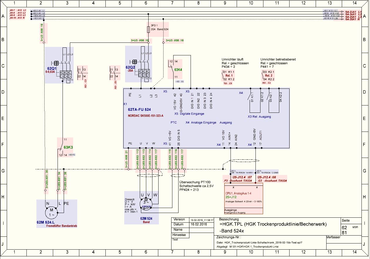

Sorry, in meiner Beschreibung hatte ich die Problematik missverständlich beschrieben.
Ergänzung der Problembeschreibung.
Beispiel:
Anreihklemmen, Anschlüsse, Verbindungen zu einer anderen Seite oder auch Hinweise auf welcher Seite ein Kontakt eines Relais in der Schaltung ein geschleift ist, kann man schön mit der Parent/Child Funktion darstellen. Aus dem als Bild beigefügten Beispiel kann man erkennen, dass einzelne Punkte den gleichen Parent haben, da hilft Ihr Lösungsvorschlag.
Liegen die Parent’s (z.B. Klemmen oder Links zu anderer Seite) fortlaufend auf einer anderen Seite (im Beispiel sieht man gut die fortlaufenden Nummern), hilft es wenn der zuletzt gewählte Parent bei dem Befehl „Setze Parent“ direkt angezeigt wird, dann muss man die Maus nur noch wenig bewegen und man hat den nächsten Parent in der Parentliste.
Bei vielen Seiten und Parent‘s muss man sich sonst immer wieder nach dem Befehl „Setze Parent“ durch die lange Liste der Seiten und Parent’s durchscrollen.
Eine Zeitersparnis, die zusammen mit meinem Vorschlag "Einfacheres Duplizieren von Seiten mit Parent/Child" die neue Version auch im Wert steigert und bezahlt werden würde.
Beispiel Parent-Child.JPG (158.35 KiB) 7746 mal betrachtet
