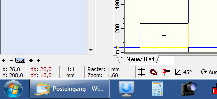

bin ja froh dass sich wenigsten einer hier mit mir unterhält. Aber das stimmt so nicht was du schreibst. Ich rede von SPLAN 7, evtl hast du eine andere Version. Bei mir wird beim aufziehen eines Rechtecks die Größe angezeigt, unabhängig vom Nullpunkt.
Als Beispiel mal ein Screenshot.
Aber dass geht doch bei SPlan 7 schon...?Sicher, man könnte natürlich überlegen, ob während des Ziehens einer Linie nicht ein kleines Fenster angezeigt wird, in welchem die gezogene Länge der Linie - beginnend vom Startpunkt der Linie - angegeben wird.
Aber beim Zeichnen von Rechtecken oder anderen Formen wird dies schon schwieriger, da hierbei gleich mehrere Richtungen gleichzeitig angezeigt werden müssten (z.B. Höhe und Breite). Und bei Kreisen der Durchmesser? Wie bei Polygonen? Und wie soll das bei abgeknickten Linien aussehen? Immer beginnend vom letzten Knickpunkt?

Hier scheint ein grundsätzliches Missverständnis über die Funktion von dx/dy vorzuliegen.
Mit dx und dy wird nur die relative Bewegung des Cursors beim Zeichnen im Raster angegeben.
Mit irgendwelchen Figuren hat das aber direkt nichts zu tun!
Die dx/dy-Werte werden bei jeder Zeichenaktion angegeben, sobald Rasterpunkte "abgefahren" werden. Sie sind ebenso vom eingestellten Raster abhängig; eine aufgezogene Figur kann aber mit einer Seite ausserhalb des eingestellten Rasters zu liegen kommen.
Das Ganze kann sehr schön am Beispiel eines Polygons (z.B.Dreieck) aufgezeigt werden: Nach dem Zeichnen der ersten Seite, d.h. nach dem Click zur ersten Ecke beginnt dx/dy nun wieder von vorn zu zählen - Ausgangspunkt ist immer der beim letzten Click gesetzte Rasterpunkt!
Bei den Prozentwerten ist es ähnlich: es wird immer vom letzten Wert als 100% ausgegangen; d.h. erst zieht man eine Figur von 100 auf 200% auf; verkleinert man sie wieder, dann nicht von 200 auf 100%, sondern von 100 auf 50%! Dies deshalb, weil das Programm ja nicht wissen kann, von welcher Grösse als Ursprung es denn nun ausgehen soll - könnte ja sein, dass man die Figur erst etwas zu klein gezeichnet hat...
Eine absolute Grössenangabe von Figuren kann man sich ja für sPlan 8.0 wünschen . . .
