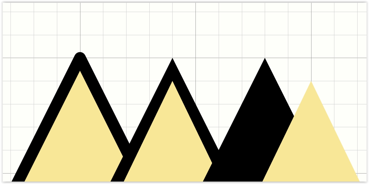

Zum Screenshot:
Einige Zeichnungen dienen als Vorlagen für Vorträge. Durch die Beamer-Projektion werden die Teile auf der Leinwand stark vergrössert, so dass "runde" Ecken (insbesondere bei Polygonen) gut sichtbar werden. Darum habe ich in solchen Fällen nicht mit "Umriss und Fläche", sondern mit "Fläche über Fläche OHNE Umrisse" gearbeitet.
Befinden sich zwei solche Elemente in Z-Richtung gegeneinander in der "falschen" Position, könnte mit einer Funktion "Ebenentausch" dies sehr einfach korrigiert werden, ohne irgendwelche andere Elemente in Z-Richtung zu beeinflussen. Müsste man stattdessen alle Polygon-Strukturen in sPlan mit scharfen Ecken ausrüsten, wäre der Aufwand wohl nicht leistbar...

Sorry, Dateianhang verloren gegangen. Hier der fehlende Screenshot:
MfG
Figuretler
- ScreenShot_2022-02-10_105329.JPG (113.25 KiB) 3296 mal betrachtet
