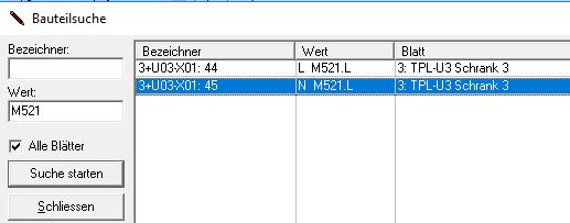

Nach meiner Einschätzung ist es in der Version 7 nicht möglich in einer sPlan Dokumentation nach einzelnen Begriffen bzw. Zeichenfolgen suchen.
Mir ist bewusst, dass man grundsätzlich nach Bauteilen (Bezeichner und Wert) suchen kann.
Beispiel:

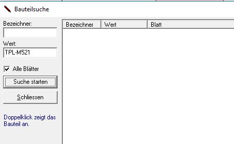

Es soll in allen Blättern, sowie in den Bauteilefeldern wie Bezeichner, Wert, Kommentaren (Zusatztexten für Stückliste) Kontaktbezeichnungen, in den Textfeldern, usw.) der Dokumentation nach einem bestimmten Begriff (beliebige Zeichenfolge) gesucht werden können.
Im angehängten Beispiel ist dargestellt, dass sogar ein Wert, der in der Stückliste (siehe Anlage "Ergebnis Stückliste) steht beim Suchen (siehe "Anlage Suchergebnis") nicht gefunden wird. Auch die Suche nach Teiltexten (im Beispiel "Teilsuche") ist das Element im Suchergebnis nicht enthalten.
Beim Versuch das Bauteil über den Kommentartext zu suchen, habe ich festgestellt, dass danach nicht gesucht werden kann.
Daher mein Vorschlag die Suchfunktion entsprechend zu erweitern.
Als Ergebnis auf diese Suche sollten die Blätter und das Element in dem die Suchkriterien zu finden sind farblich hervorgehoben werden.
Wenn das zu aufwändig ist, würde es reichen, wenn eine Liste (ähnlich der Kontaktliste) erstellt würde, aus der Blattnummer und Bauteil oder der Textfeldinhalt aufgelistet ist, in dem der Begriff gefunden wurde.
Nutzen: Suche nach einzelnen Bauteilen, Fehlersuche bei Schreibfehlern, Suche nach Duplikaten, Suche nach Hinweistexten,...
