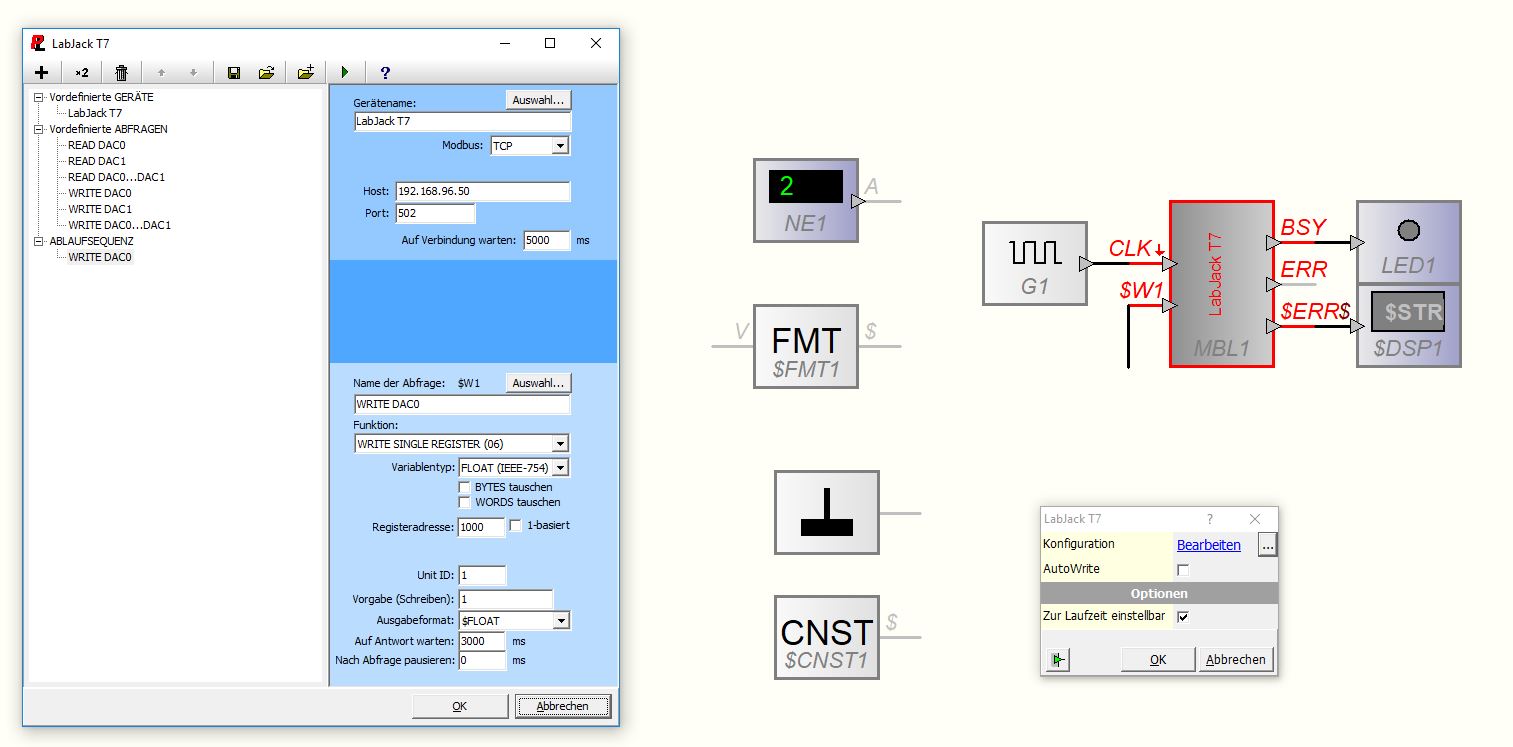

ich möchte am Labjack T7 an DAC0 und 1 definierte Spannungen ausgeben, z.B. 3,7 V. Angesteuert wird der Labjack über Modbus, leider ist das für mich völlig neu, daher habe ich ein Profilab-Beispiel übernommen. An CLK liegt ein Taktgeber mit 1Hz, an $W1 ein numerisches Eingabefeld, um die Ausgabespannung zu definieren. Nun bekomme ich leider immer den Modbus-Error "Wert nicht erlaubt". Was mache ich falsch?

vielen Dank, aber das wars leider nicht. Es funktioniert kein Eingabeformat. Selbst ohne Eingabe wird der Fehler "Wert nicht erlaubt" ausgegeben.
Hab mal ein Bild vom Modul angehängt

So,
Problem gelöst. Das Eingabeformat ist nicht das Problem, die numerische Eingabe geht auch direkt. In der T7 Konfiguration muss als Funktion Write multiple Register gewählt werden, da DAC 0 und 1 Float32 Werte nutzen, also zwei 16bit Register benötigen.
Das wars schon. Ganz einfach eigentlich :roll:
