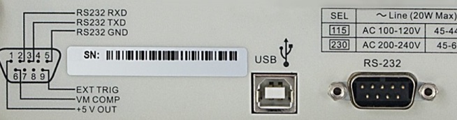

Ich habe hier ein Multimeter "Rigol DM3058E" über USB angeschlossen.
Es läuft wohl über den NI Visa Treiber über USB-TMC und hat dort eine Adresse in der Form: (USB0::0x1AB1::0x09C4::DM3R201000431:INSTR)
Im Gerätemanager ist es aufgeführt als "USB Test and Measurement Device"
Angesprochen wird es über SCPI Kommandos, was auch bei dem Programm "Ultra Sigma" des Herstellers auch funktioniert.
Gibt es vielleicht eine Möglichkeit das irgendwie in PLE einzubinden?

Die Frage ist zunächst welche Art von Treiber der "USB-Anschluss" installiert? Virtueller COM-Port?
In diesem Fall kann man die ASCII-Stringkommandos und Antworten ja über die RS232-Komponenten senden bzw.empfangen.
(Andernfalls wäre der wohl RS232-Anschluß (ggf. per USB-Adapter) zu verwenden.)

Nein macht leider keinen virtuellen Com Port, dann wäre es ja zu einfach. ;)
Es geht über den Visa Treiber von National Instruments und wird über USBTMC angesprochen. Ist wohl sowas wie GPIB nur über USB.
http://digital.ni.com/public.nsf/allkb/ ... DF005E2FB3
Könnte die Geräte auch über RS232 steuern, aber da bräuchte ich dann wieder USBzuRS232 Wandlerkabel. Schöner wäre es halt, die Geräte direkt über USBTMC ansprechen zu können.

Ich habe die Geräte jetzt über einen USB-RS232 angeschlossen, es funktioniert, aber weil sich die Com Ports ändern können und die unterschiedlichen Geräte unterschiedlich über RS232 reagieren ist's halt nicht so zuverlässig. Egal, es funktioniert.
