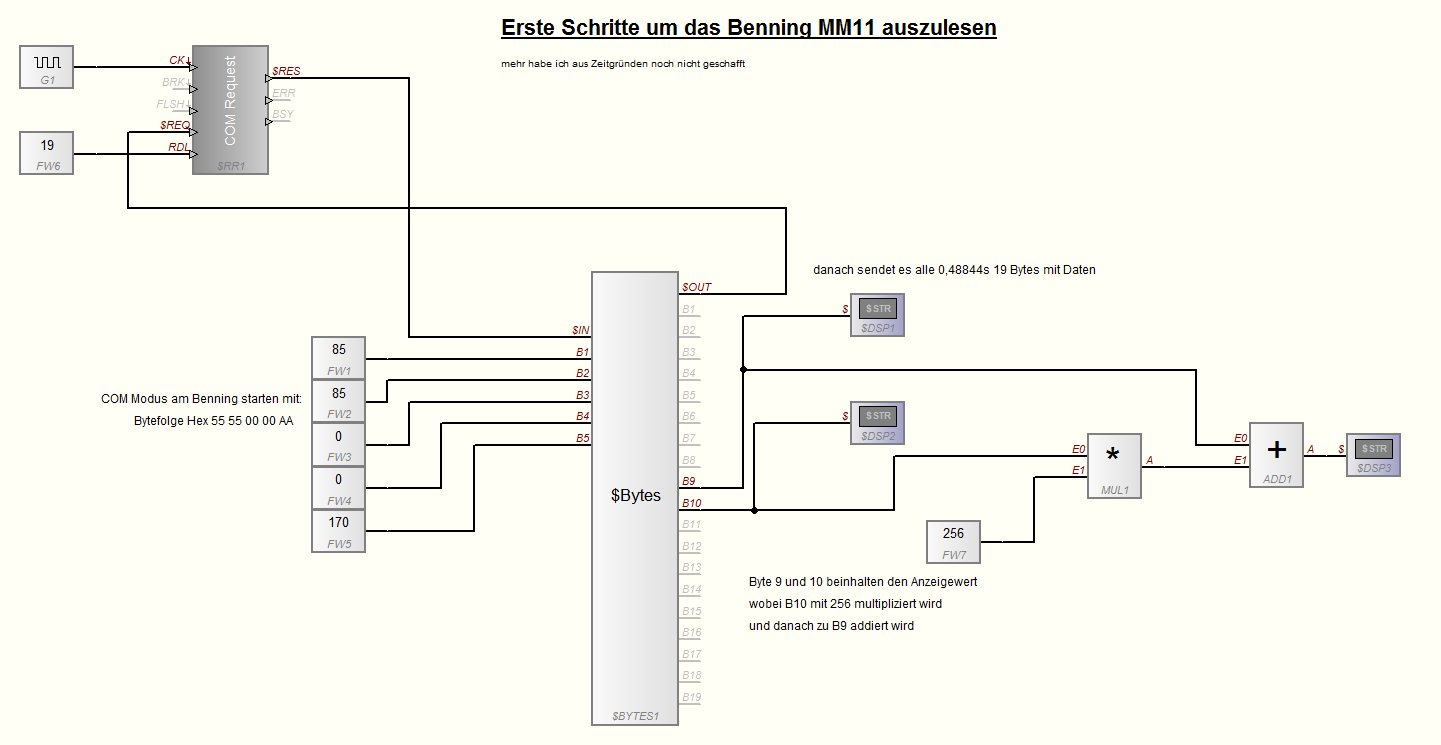

hier der derzeitige Stand. Leider habe ich aus Zeitgründen noch nicht mehr geschafft. Aber immerhin lässt sich das Multimeter in den COM Modus versetzen und sendet fleißig Daten. Die Primäre Displayanzeige wird auf den Bytes B9 und B10 gesendet, die Sekundäranzeige analog auf zwei anderen Bytes. Über die restlichen Bytes kommen der momentane Modus usw...
Eventuell hat jemand Zeit und Lust das Protokoll zu entschlüsseln...
Thommi
erste Schritte Benning MM11.png (55.51 KiB) 11200 mal betrachtet

Auffällig ist, daß obiges Projekt für das ME11 den gleichen Request verwendet, wie das Beispiel, das ich gerade für das VC950 erstell habe.
viewtopic.php?f=57&t=4307
Sollten die beiden vielleicht kompatibel oder wenigstens ähnlich sein?

abacom hat geschrieben:Auffällig ist, daß obiges Projekt für das ME11 den gleichen Request verwendet,
wie das Beispiel, das ich gerade für das VC950 erstellt habe.
Kein Wunder. Denn das ME11 entspricht dem Appa 109N von Appa in Taiwan.
Es gibt von APPA ein Schnittstellendokument "121175-da-01-en-Schnittstellenbeschreibung_APPA_207.pdf"
mit einer Protokollliste betreffend deren DMMs.
Einen funktionierenden Link konnte ich nicht extrahieren. Daher einfach nach die Dokumentbezeichnung ergooglen oder nach
"appa rs-232 301" suchen.
Die PDF Datei lässt sich dann runter laden.
