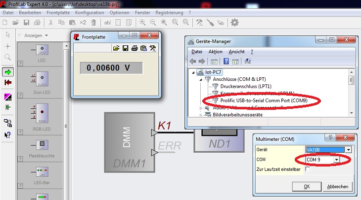

zum VA18B:
Das VA18B habe ich nochmal ausprobiert. Es funktioniert ohne Probleme.
Der Treiber für das DMM ist von Profilic. (Hier COM9 = virtueller COM-Port)
Evtl. einmal bei Profilic nach Updates schauen, aber eigentlich "kennt" WIN7
den Treiber von Haus aus schon.
Zum Aktivieren der Datenverbindung am Multimeter muss man
während des Einschalten die Taste "Hz/DUTY" gedrückt halten.
Hier noch mein "Minimalprojekt"...
VA18B.prj
(1.2 KiB) 653-mal heruntergeladen
