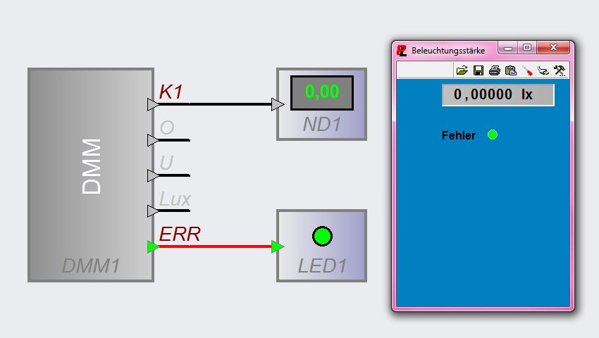

Hallo! Hab ziemlich genau dasselbe Problem. Ich schaff es einfach nicht aus meinem Luxmeter LX-1108 Daten auszulesen. Alle Teile bei Conrad bestellt: Luxmeter, USB-Kabel und Software (DMM ProfiLab). Im ersten Schritt wär ich schon zufrieden, wenn ich einfach bloß in Echtzeit die Lux-Anzahl am PC sehe. Im zweiten Schritt soll der aktuell angezeigte Wert auf Knopfdruck in einer Tabelle gespeichert werden.
Hoffe ihr könnt mir helfen!
lg
lg
- Schaltung in Betrieb
- Schaltung 1 in Betrieb.JPG (39.9 KiB) 23720 mal betrachtet
- Schaltung in Bearbeitung
- Schaltung 1.JPG (48.03 KiB) 23763 mal betrachtet
Re: Conrad: Luxmeter LX 1108
Hallo lichtplaner01.
Ist nach dem Anstecken des USB-Kabels (Adapter) im Gerätemanager der virtuelle Comport COM1 auch tatsächlich sichtbar?
Und auch nicht durch ein anderes HW-Gerät belegt?
Gruß von C
mpander.
Gruß von C
Läuft tatsächlich über COM 3 ... jetzt funktionierts einwandfrei! Vielen Dank! Werd mich bezüglich "Schritt 2" mal ein wenig mit dem Programm spielen. Nochmals Danke!
