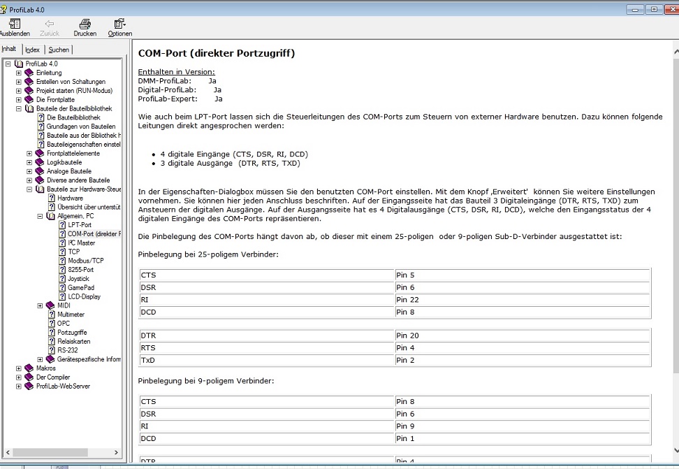

der COM-Port (direkt) Baustein ist der vorletzte in der Auswahlliste (direkt über dem LPT-Port Baustein).
Die Pinbelegung deiner RS232-Ports findest du in der Hilfe zum Baustein.

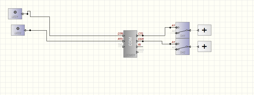

- Unbenannt.png (15.27 KiB) 60896 mal betrachtet
Re: RS-232 ansteuern zum schalten und auslesen
mir ist auch so manches egal............
hast du dir die Hilfe mal durchgelesen - sieht nicht so aus !
dein Schaltbild ist falsch bestückt
links sind die Ausgänge (3*), rechts sind die Eingänge (4*)
wenn du an einen Eingangspin der Schnittstelle 5 Volt anlegst, dann geht der Pegel am PL Baustien von 0 auf 5 hoch.
eine Abtastrate kannst nicht einstellen, der Bausten wird ständig abgefragt (hängt von dr Simulationsfrequenz ab)
gruß MM

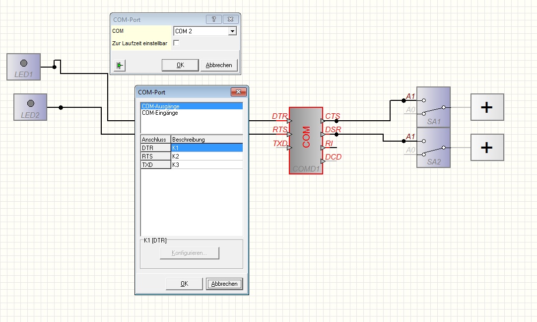

Obwohl ich nicht glaube das es hier noch sinn macht zeit zu verschwenden aber gut ein letzer versuch.
Also die leds stehen für die Relais die Sachen ein und aus schalten somit logischerweise ein AUSGANG ODER ?
Und die schalter kommen am EINGANG den von da kommt ja die Spannung die der PC aus werten soll.
Und ja die Hilfeseite habe ich gelesen nur steht da nicht viel Trine und schon gar nix was mir hilft.

- comport2.jpg (198.85 KiB) 58867 mal betrachtet
- comport.jpg (198.81 KiB) 58875 mal betrachtet
Aber ein bisschen Ahnung sollte man schon haben um zu wissen das Ausgänge nach Aussen gehen und Eingänge nach Innen
Also DTR > RTS > TXD sind Ausgänge - da müssen Deine Schalter ran die dann deine Relais schalten.
CTS < DSR < RI < DCD sind deine Eingänge
Also Alles von links nach rechts und umgekehrt
Obs Sinn macht - liegt an Dir und Deiner Einstellung - Wenn Alles sofort gehen würde bräuchten wir kein Forum-
und wenn genug Info vorab rüberkommt dann gibts viel schneller vernünftige Antworten.
Gruss Gerhard
