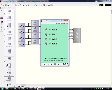

Hallo liebes Forum
hat jemand das Super4 Relay Module im einsatz? Gibt es hierfür in ProfiLab ein graphisches Hardware Element? Ich konnte es leider nicht finden.
Falls es dies nicht gibt wäre ich euch über ein Beispiel dankbar wie ich das gute Stück ansteuern kann
Danke und Grüße
Herry

Beitrag von abacom » Dienstag 9. Oktober 2012, 09:10
Ich werde nicht müde auf die BEISPIELE hinzuweisen... ;)
- neuestes Update verwenden(!)
- DATEI->BEISPIELE ...\hardware\TCTEC\Super4Rel\Super4Rel.PRJ
Komponente zu finden in Bibliothek "Relaiskarten".

Beitrag von herry » Dienstag 9. Oktober 2012, 17:44
Hallo ABACOM Support
... sorry aber an die einfachste und naheliegendste Suchquelle hatte ich nicht gedacht
Danke für die schnelle Hilfe - es funktioniert
