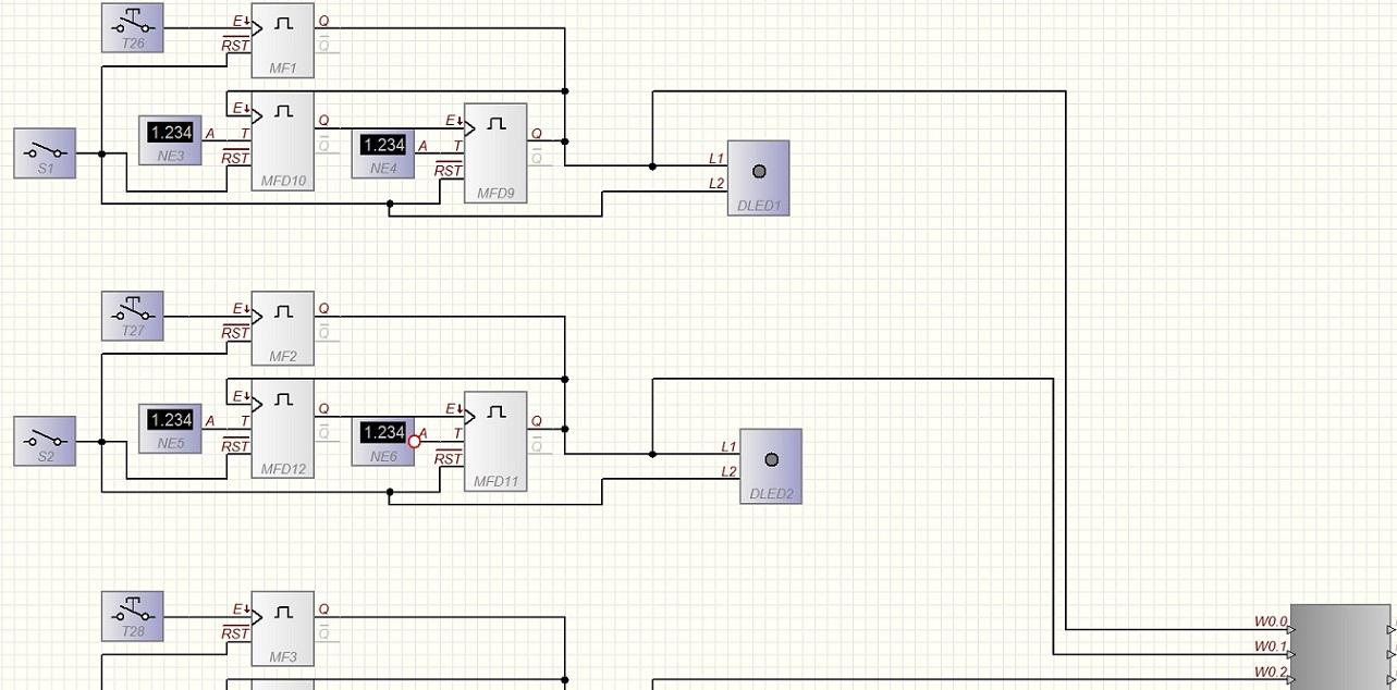

Hallo laterne123.
Hoffe, Du bekommst die Karte bald, und sie funktioniert auch so, wie Du dir dies vorstellst.
Anbei 2 Projektchen zum testen.
a) Minutentimer.
Glaube, die Schaltung ist selbsterklärend. Jedenfalls wiederholen sich die Schaltzeiten jede Stunde.
Anstelle der Led1 kannst Du eine oder mehrere Steuerleitungen der Relais anschließen.
b) 16 $-Eingänge für die Tabelle.
Anstelle der Schalter kannst Du die Steuerleitungen der Reed-Kontakte hier anschließen.
Ebenso Steuerleitungen der Relais.
Es wird hier nicht in einem starrem Zeitschema die Tabelle gefüllt (was ich für ungünstig halte;
denn es entstehen sonst Zeilen, in denen nix anderes drinnensteht als in der vorangestellten.
Außerdem kann in einem Zeitraster etwas kurz passiert sein, was dann nicht protokolliert ist),
sondern immer nur dann, wenn sich etwas "ändert".
Eine "Entprellung" kann man erreichen, indem man im Maktro "16 IN TAB" die Monoflopdauer auf etwa 0,1...0,3 Sekunden erhöht. (Makro bearbeiten)
Ein Export der Tabelle nach Excel ist leicht möglich. Rechtsklick auf die Tabelle. Dann: Erzeugen ---> Excel.

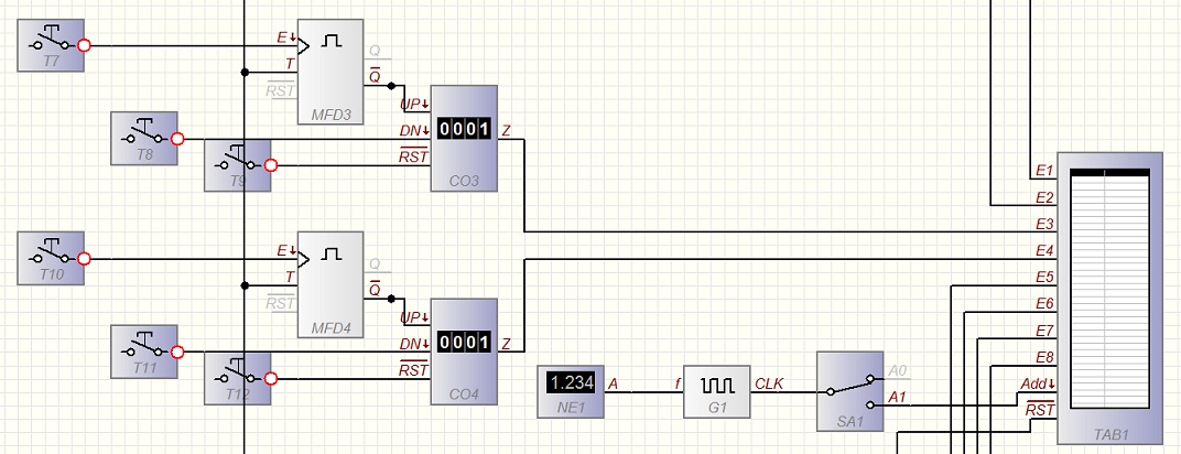

Hallo laterne123.
Die meisten Fragen muß Du an Abacom richten.
Ich habe keinen Einfluß auf Sachverhalte in PLE. Lediglich über "Anregungen".
Zu Begrenzungen von "Datensätzen" habe ich vor vielen Monaten nachgefragt.
Dies gilt ja nicht nur beim Bauteil "Tabelle".
Um in konstanten Zeitabständen Tabellenzeilen zu erhalten bitte ich dich winzigst die Schaltung zu ändern.
Die Leitung ADD zwischen Makro und Tabelle löschen.
Dafür an den Tabellenpin einen geeigneten Zeitgeber/Taktgenerator anschließen.

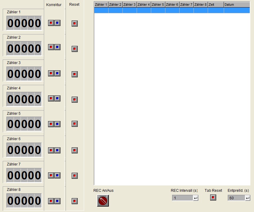

Hey compander,
nochmals vielen Dank für deine Beispiele, durch die habe ich erst überhaupt angefangen rumzuprobieren und konnte vieles sehen, was ich gebrauchen könnte..
Habe aber festgestellt, das ichs entweder nicht checke was "abgeht" Makro im Makro im Marko

Das mit der Relaisteuerung habe ich so gemacht:
Einstellbarer Monoflop startet einstellbaren Monoflop, so kann ich sagen alle 10min für 1min einschalten.
Mit dem Zählungsaufzeichnen:
Einstellbarer Monoflop (Entprellung) gibt Signal weiter an "Zähler" der geht wiederum direkt an "Tabelle", das mit dem Taktgeber war Gold wert.
Siehst du da irgendwelche Nachteile das so zu machen?

Deine Vorschläge könnten funktionieren.
Da wir nicht wissen, wie Du das genau machst wäre es gut, Schaltungen hier zu veröffentlichen.
Vielleicht mit einer kurzen Erläuterung. Welche Funktion gebraucht wird, und noch nicht geht.

Kann leider nicht in der Demo speichern und muss erst die Ankunft der ASE Karte abwarten.
Deswegen habe ich Screenshots gemacht.
Eigentlich funktioniert alles so wie es soll, soweit ich das jetzt bisjetzt ohne ASE Karte beurteilen soll.
Vielleicht siehst du ja noch einen "Newbiemistake" oder eine Schwachstelle.
Beim Start gehen die Relais erstmal für 10 Sek an, damit man sieht das alles läuft.
Habe noch keine Verbindung der Zähler zum IOW gemacht, aber das ist ja kein Problem

ja alles soll getrennt steuerbar sein.
MF1 und MFD9 sind zwar parallel, aber vom Ablaufplan her gehts doch vom MF1 in den MFD10 und dieser geht erst in den MFD9, der Taster am MF1 soll das Ganze starten und dann für 10 Sek erstmal die Relais schalten zum Funktionstest beim Start. Danach macht der MF1 ja nichts mehr.
Oder wie meinst du das, dass da Probleme auftreten können?
Ich möchte ein Signal aufzeichnen an den Eingängen der ASE Karte, welches nichts mit den Relais zu tun hat.
Weiss auch nicht warum die invertiert sind, andersrum hats einfach nicht so geklappt wie es sollte.

Wie mache ich es nun, dass diese ganze Tabelle immer irgendwo automatisch gespeichert wird? Mit einem Messwertaufnehmer?
