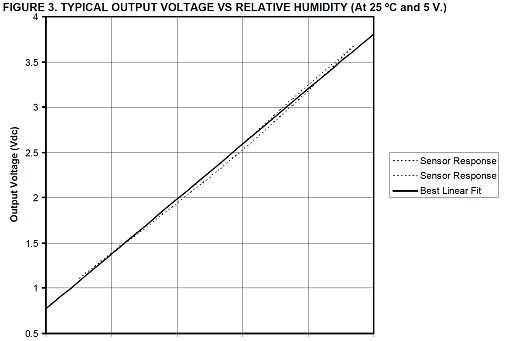

Ein Blick ins Datenlatt....
http://www.produktinfo.conrad.com/daten ... 31_001.pdf
bringt diese wunderbar lineare Kennlinie zutage.
Die Spannung lässt sich leicht mit unserem 12-Bit USB-ADC erfassen,
und per Software in den zugehörigen Feuchtewert umrechnen:
Feuchte[%] = ( (U sensor [V]) - (0.958 [V]) ) / (0.0307 [V/%RH])
