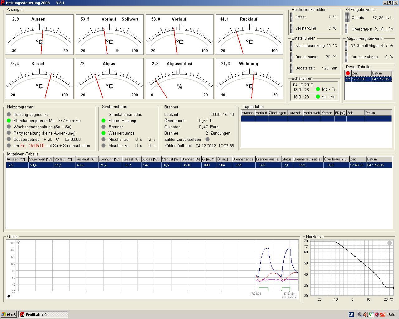

Re: Nachtabsenkung
Hallo MM,
hier ein Screenshot von einem Heizkreis.
Die Vorlauftemperatur wird durch eine einstellbare Kurve nach Aussentemperatur berechnet. Die Paralellverschiebung und die Abschaltung nach Aussentemperatur wird getrennt für Tag und Nachtbetrieb ein gestellt.
Verschiedenen Grenzwerte (minimale Puffertemp., zu hohe Puffertemp.) können gewählt werden.
Wahlschalter für Timerautomatik, manuell Tag oder Nachtbetrieb oder feste Vorlauftemperaturen.
Einstellbare verhältnisberechnung von externen Raumfühlern (bei differenzen von Raum ist zu Raum soll wird die Vorlauftemperatur korrigiert).
Sommerheizfunktion bei Solarwärme (zB für Handtuchtrockner und/oder Fußbodenheizung Bad), die den Aussenfühler ignoriert und eine feste Vorlauftemperatur berechnet.
Bernd
Bernd

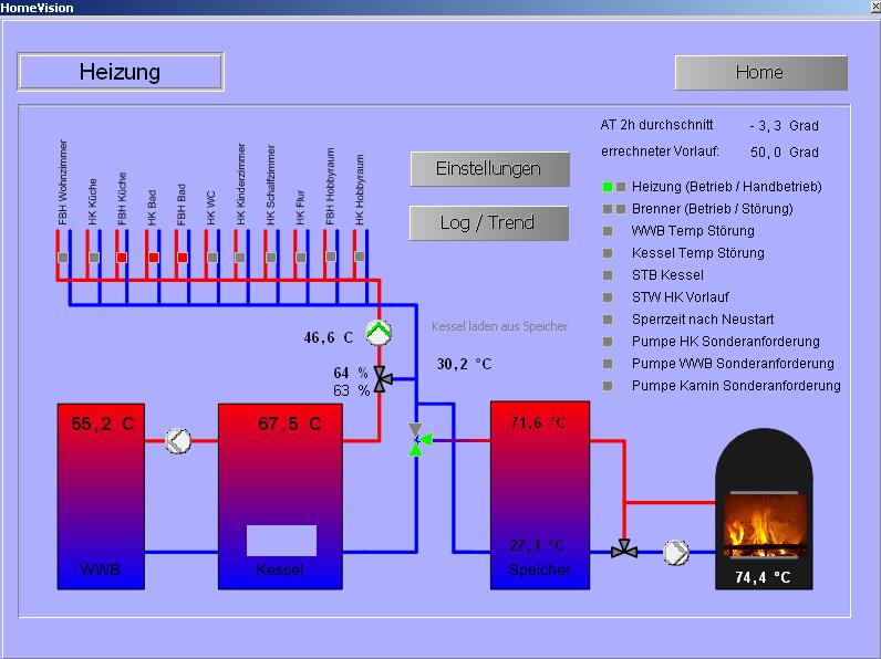

Re: Nachtabsenkung
ich möchte kurz beschreiben wie ich meine Heizung und Räume steuere.
erstmal zur Anlage und Ausstattung:
Ölheizung
Wasserführender Kamin
Pufferspeicher 800L
Fussbodenheizung und Heizkörper in einem Kreis, alle mit el. Antrieb.
Ich fahre den Vorlauf konst. auf 50 Grad (kein Brennwertgerät, daher kein direkter Nutzen) Aussentemp ist egal.
Jeder Raum steuert nach einer Tempvorgabe sein Antrieb. Für alle Räume gibt es eine gemeinsame Zeitschaltuhr (Anwesenheit) Ausnahme: Bad (früh kurz an) und Wohnzimmer (Abends länger an)
Ausserhalb dieser Zeit wird jeder Raum auf min 5 Grad gehalten (Frostschutz).
Die HK Pumpe läuft nur wenn min 1 Antrieb offen ist. Die Pumpe ist damit 100% bedarfsabhänig.
Bei Kaminbetrieb werden bei einzelnen Räumen die Raumtempvorgaben durch eine Offset angehoben. Die Wärme ist ja günstiger
Die Räume kühlen nicht zu sehr aus. Die 50 Grad VL reichen für Räume nur mit HK auch bei -25 Grad dicke aus. Und durch eine Verknüpfung von HK und FBH sind alle Räume früh innerhalb von 10min Warm.
Bei Fragen/Hinweisen bitte melden.
Anbei mal meine Frotplatte

Re: Nachtabsenkung
Hallo thcweb,
sieht gut aus die Regelungsversion. Auch dein Regelungsablauf gibt einen Sinn.
Deine Raumtemperaturerfassung in der Heizungsregelung ermöglicht deine optimale Heizkreispumpenschaltung, die die meisten "normalen" Kesselregelungen nicht haben.
Mich würde interessieren, wie du die optische Anzeige der Temperaturen mit Farbverlauf machst, da ja dies PL so nicht ermöglicht. Ober habe ich da was übersehen?
Bernd
Bernd
Re: Nachtabsenkung
Hallo HCS,
die Kesselregelung gibt es nicht mehr. Läuft alles über PL. Die vorhanden Pt500 Tempfühler wurden durch die DS1820 ersetzt. Einzig der Feuerungsautomat und der STB sind geblieben.
Man könnte es aber auch anders machen, einfach die HK Pumpe in der Heizungsregelung auf Dauerbetrieb stellen und mittels Relais/Schütz die Pumpe nur dann Betrieben wenn Wärmebedarf in den Räumen besteht.
Die ganze Grafik wurde mittels MS Visio gezeichnet und dann als BPM gespeichert und als "Bild" auf die Frontplatte gelegt. Die animierte Pumpe, das Feuer des Kamins und (nicht sichtbar, da aus) die Flamme des Brenners sind animierte Gifs welche mit dem Diaprojektor dargestellt werden.
schönen Abend,
Thomas.
schönen Abend,
Thomas.

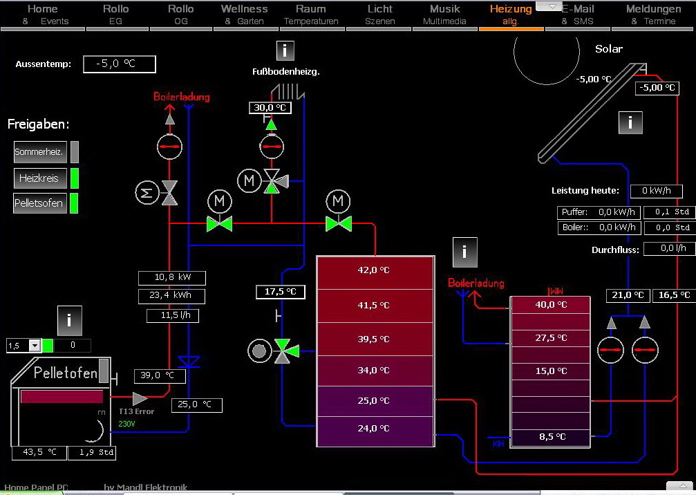

Re: Nachtabsenkung
Hallo thcweb,
dann ändert sich die Farbe des Puffers, Boilers oder Kessel nicht auf die tatsächliche Temperatur?
Ich habe dies mit der RGB LED von PL erzeugt. Das Schema habe ich mit Sprintlayout gezeichnet.
Die Pumpen drehen sich wenn sie eingeschaltet sind.
Das ganze System im Haus wird über PL und dem Touchpanel gesteuert (siehe http://www.home-panel-pc.de).
Gesamte Technik im Haus mit PL und RS485 Bus:
-Heizungssteuerung komplett mit Raumfühler und Zonenventile
-Ganze Haus mit LED, zum Teil mit RGBW (keine einzige Halogenlampe oder sonstige Leuchtmittel)
-alle Bewegungsmelder
-alle Lichtschalter
PS: Die Gif-Flamme habe ich im Forum schon mal gesehen. Von wem ist die und kann man die frei benützen?
-alle Lichtschalter
- screenshot.JPG (181.16 KiB) 28782 mal betrachtet
Re: Nachtabsenkung
Hallo HCS,
das mit den Farbschichten im Speicher mittels GB LED sieht ja super aus! Kannst Du mir verraten wie Du das gemacht hast? Wie muss ich die einzelnen Farben mischen, damit das klappt? Kannst Du ein Beispiel hochladen?
Zum Thema Nachtabsenkung: Ich schalte die Heizungspumpe immer dann aus, wenn die rechnerische Vorlauftemperatur unter 25°C abfällt. D.h. wenn es sehr kalt ist garnicht, wenn es wärmer wird, früher. Wenn im Betrieb, läuft die Pumpe getacktet und regelt die Spreizung Vorlauf zu Rücklauf auf 5°C.
