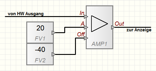

Ich hab einen RedLab 1208FS bin aber leider ein noob was ProfiLab angeht.
wie bekomme ich den die 0-5V vom Messumwandler jetzt in eine Temperatur anzeige umgewandelt?

Re: Pt 1000 Fühler - Wandler
Hallo Toaster,
-> 0V = -40°C
-> 2V = 0°C
-> 5V = +60°C ...
Offset = -40, Gain = 20 an Op-Amp. diesen zwischen HW Ausgang und Anzeige ... voila!
Dazu muss man noch den Temp.-Bereich wissen z.B.: 0 - 5V = -40°C bis +60°C; danach ist die ganze Sache nur noch 'Rechnerei'. Ganzer Bereich = 100°C, daraus folgt:Toaster hat geschrieben:wie bekomme ich den die 0-5V vom Messumwandler jetzt in eine Temperatur anzeige umgewandelt?
-> 0V = -40°C
-> 2V = 0°C
-> 5V = +60°C ...
- Beschaltung OperationsVerstärker
- OpAmp.png (10.38 KiB) 18572 mal betrachtet
danke IKT
irgendwo ist der wurm drin
Maßbereich ist -10 - 100c°
0° = 0,3990V Multimeter gemessen <-- soll 0V zeigt aber 8c° an im Programm an
100c° = 6,59 V Multimeter gemessen <-- soll 5V (im Programm zeigt er dann 4,99V an)
ich habe jetzt Gain 20, offset 0 ist das richtig?
wenn ich versuche mit kochenden Wasser zu Eichen habe ich eine Volt Differenz bis zu 1,5 Volt die weniger wird um du mittiger die Temperatur ist. Bekomme den Messumwandler auch nicht genau auf 0V bei 0c° gestellt.
Messumwandler Defekt? was falsch gemacht oder ist der einfach nur müll
Hallo Toaster,
Deine Zahlen sind nicht korrekt:
bei einem Temp.-Bereich von -10°C .. +100°C sind sie wie folgt:
Gain = 22 und Offset = -10 (ergibt Range = 110°C, Schrittweite(1%) = 0.04545...V).
Müsste so stimmen, ansonsten hast Du noch ein anderes Problem (HW etc.).
