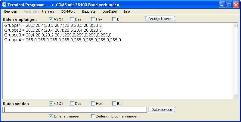

hallo an alle,
nun ging es doch schneller als erwartet und das modul ist fertig.jetz bräuchte ich nochmal eure hilfe.
ich habe mal ein bild angehängt auf dem zu sehen ist was das modul antwortet wenn ich alle sensoren mit einmal abfrage.
im moment sind 20 von 32 möglichen sensoren angeschlossen.
an den stellen an denen 255 ausgegeben wird sind im moment keine sensoren angeschlossen.
ich hätte auch die möglichkeit alle sensoren einzeln abzufragen denke aber das das programm in PL dann umfangreicher werden würde.
kann mir jemand einen tip geben wie ich die daten jetzt in PL verarbeiten kann?
mir geht es darum die einzelnen temperaturen auf der frontplatte darzustellen.
vieleicht könnte ja jemand ein beispiel programm hochladen.das wäre super.
danke schonmal im vorraus für eure hilfe.
gruss torsten

Re: Temperatursensoren abfragen
Hallo Torsten,
probier das mal aus.
Den Datenempfang hast du hoffentlich im Griff?!
Wenn deine Platine (wie auf deinem Terminalprogr. zu sehen) jede Zeile mit 13 10 abschliesst, musst du bei PL den Empfang etwas verzögern (100mSek), so daß auch jede Stringzeile ausgewertet werden kann.
Wenn das funktioniert, muß bei der Stringauswertung noch verschiedene Sicherheitsvergleiche durchgeführt werden, ansonsten stehen bei den Temperaturen manchmal ein schmarrn drin, wenn es zu einer Datenkollision kommt.
Gruß Bernd
