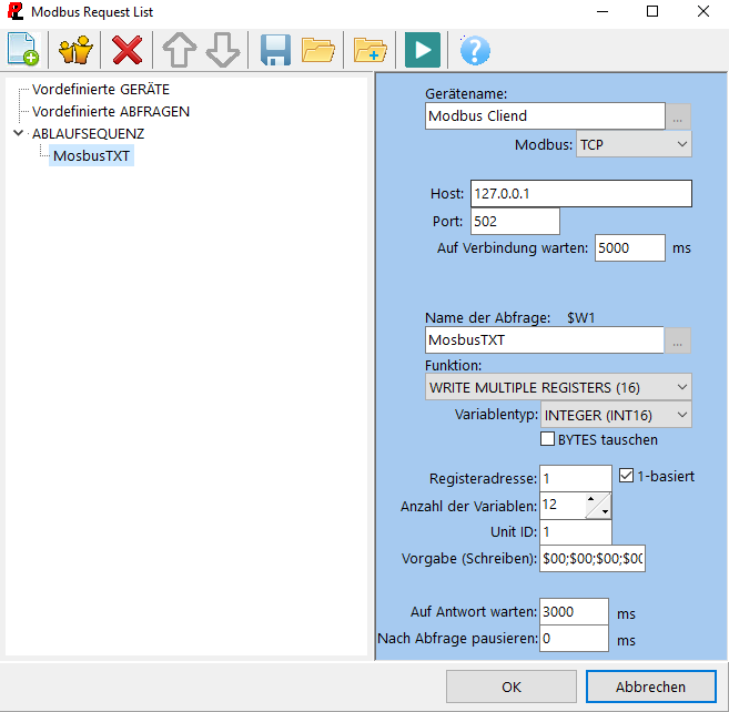

Ich verwend ProfiLab zur Fahrzeugsimulation Can Simulation.
Für die PC interne Simulation Sendet ProfiLab über den denn TCP Modbus Client die Can Daten an ein Python Skript wo die Daten weiter verarbeitet werden.
Leider funktioniert der Client seit dem Letzten update nicht mehr.
Das Skript empfängt die erste Nachricht aber keine Andere.
Ich vermute das meine Antwort der das Skript sendet nicht korrekt.
Meine Client Einstellung:
Und mein Skript:

Die Antwort wird in Zeile 354 gesendet.
Welche Antwort wird erwartet?

- Client_einstellung.PNG (33.39 KiB) 4854 mal betrachtet
